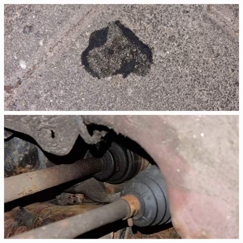

Moin,
ich weis - Ferndiagnose geht nicht.
Ich habe eine (frische) Tropfstelle unter dem Fahrzeug entdeckt und gehe von Öl aus.
Nun beginnt die Suche nach der Ursache.
Könnt Ihr mir mögliche bekannte Schwachstellen benennen, so dass die Suche gezielter
ausgeführt werden kann.
Von unten, soweit der Kopf drunter passt, konnte ich keine Tropfnasen entdecken.
Danke vorab, Gruß - Klaus.

Mein Twingo 2 mit 98000km ist undicht an der Gummimanchette an der Antriebswelle links und hat mir am Freitag zweimal auf das Tiefgaragenpflaster getropft.
Es ist eindeutig Getriebeöl. Zum Glück lässt es sich gut lokalisieren, wenn man eine eigene Garage oder einen Stellplatz hat. Aktuell tropft es zum Glück nicht mehr.

Die Flecken sind beim Einparken entstanden und die Manchette ist das einzige feuchte Teil, dass ich auf die Schnelle ausmachen konnte.
Ich berichte, wenn er in der Werkstatt war.
Ich selbst bin kein KFZler, habe aber einen Mechanikerberuf gelernt.
Ich lasse mich aber auch gerne eines Besseren belehren. Sicher bin ich mir selbst tatsächlich auch nicht zu 100%. Aber ich habe eine Tendenz. :D
Motorenöl ist es in jedem Fall nicht. Das Getriebeöl unserer Kuka-Roboter auf der Arbeit hat eine ähnliche Farbe und Konsistenz. Und die Tropfen sind in jedem Fall vom Twingo. Rechts ist die Welle rostig aber furztrocken.

Mario, ich glaube dir.
Links ist die Antriebswelle gesteckt, korrekt.
Dein D4F hat ein JB152... Getriebe, wobei die letzte Ziffer eine 1 oder wahrscheinlich eine 5 ist. Es variiert, nur minimal ist die Übersetzung anders, quasi alle identisch..
Links kann bei dichten simmerring unmöglich Getriebeöl austreten, was bedeutet, dass der hin ist.
Manchmal täuscht es. Wenn die Manschette gerissen ist, macht durch Regen und das schleudern auch das Fett ähnliche Flecken. Und meist ist es die Manschette.
Bitte prüfe deinen Getriebeöl stand. Wichtig.
Bei mir sieht es nur wenig besser aus, schwitzen völlig ok. Tropfen, wie bei dir, darf nicht so bleiben
Gib einfach bescheid, Mario
Nochmal ein kurzes Feedback. Die Werkstatt hat sich die Manschette angeschaut und das ganze vorerst als unbedenklich eingestuft. Die Manschette ist in jedem Fall intakt.
Getropft hat es ebenfalls nicht nochmal. Der Mechaniker meinte, dass es auch an der Ventildeckeldichtung liegen könnte. Der Motor schwitzt im Bereich hinten etwas. Das sieht man auch von unten. Aber Öl hatte ich eigentlich ausgeschlossen. Wir werden sehen. Ich schaue mir die Tage nochmal die Zündkerzen an.

Themenstarteram 17. September 2023 um 14:21
Moin,
kurzer Zwischenstand und Verdacht:
- die Öltropfen bilden sich direkt unter der Ölwanne (Ablassschraube),
- es tropft "nur" nach der Fahrt nach, im Stillstand tropft nix,
- ich vermute: defekte Ventildeckeldichtung (kann ich aber nicht sehen, Plasteabdeckung)
@Glaskugeln: könnte ich da richtig liegen?
Danke vorab und Gruß - Klaus.
Themenstarteram 28. September 2023 um 10:32
Moin,
Endstand:
Dichtung Ölablassschraube war defekt.
War nicht zu vermuten, da neu nach Ölwechsel.
Hat "mein" Mechanico auf seine Kappe gewechselt.
Alles gut - Klaus.
