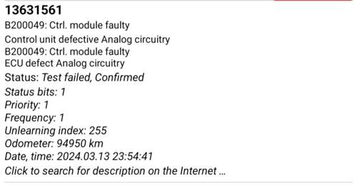

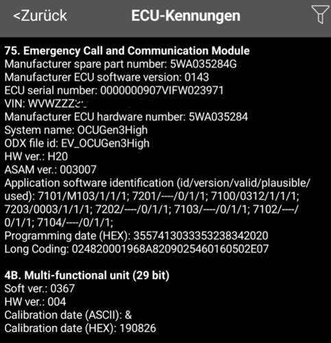

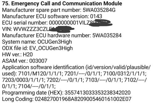

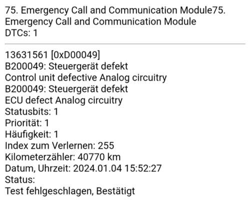

Hier der Fehler den ich ausgelesen habe:
Fehlercode 13631561 B200049 (Ctrl module faulty, Control unit defective Analog circuitry)
Gestern war ich beim Freundlichen und er bestätigt den Defekt des Steuergeräts und bietet mir nun entweder den Austausch des Steuergeräts für knapp 1200€ oder die Reperatur des Steuergeräts für knapp 200€ an. Bezüglich der Reperaturlösung ist er sehr einsilbig und wollte nicht nicht wirklich erklären was da repariert wird.
Das Reparatur Kit hat die Teilenummer 5WA998058C. Ich finde zu diesem Kit leider absolut nichts. Kann jemand sagen was das Kit genau beinhaltet bzw. was da am Steuergerät repariert wird? Hat vielleicht jemand Zugriff auf die zugehörige Reparaturanleitung zur Teilenummer? Für knapp 5€ kann es eigentlich nichts wildes sein. Ich habe mir das Steuergerät in meinem Wagen angesehen und die einzigen Teile die tauschbar sind, sind die Batterie und eine Plastikabdeckung mit der internen Antenne. Sowohl die Spannung der Batterie als auch die Antenne sind in Ordnung.

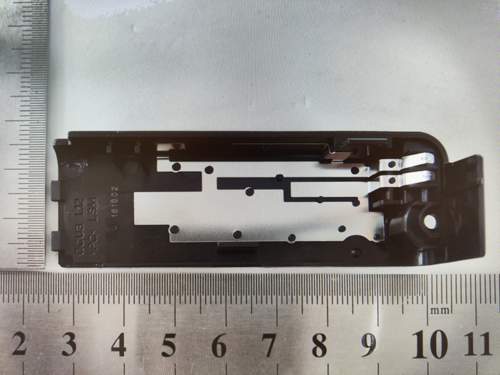

Ich habe das Steuergerät gestern ausgebaut und es mir angesehen. Da ist nicht wirklich viel dran. Das Steuergerät lässt sich komplett ohne ein Siegel zu zerstören zerlegen.

Was ist den unter der Abdeckung?
Was Du machen kannst, ist von der Platine "sektionsweise" Makroaufnahmen machen, die Reparatur durchführen lassen (die 2x 12,50 kannst Du ja sparen, indem Du das alles schon vorher abmontierst) und anschliessend wieder Makrofotos machen. Dann wird man den Unterschied schon finden können. Vor allem, weil die wenigsten das Flußmittel wegreinigen.
Unter der Abdeckung ist nur die Backupbatterie des Steuergeräts. Ich schaue mir das später nochmal genauer an und stelle hier Fotos rein.
Das mit dem Löten kommt nicht von mir. Mir wurde nur nach mehrmaligen Nachfragen gesagt, das es an der Antenne im Steuergerät liegt und die Teilenummer das "Reparatur Kit" ist. Die interne Antenne ist allerdings wiederum nur ein Stück Blech mit zwei Kontaktstellen die auf die Platine drücken.
