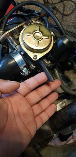

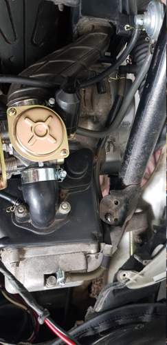

Guten Morgen,
Ich hoffe ihr könnt mir da irgendwie helfen
Ich hab seit längerer Zeit ein Rex RS400 mit GY6 Motor ich denke 3.5PS
Beim kauf war ein neuer Vergaser dabei und schon eingebaut.
Den alten hab ich dazu bekommen...
Nach fast 1 jahr hab ich den Vergaser ausgebaut und wollte den checken
War soweit alles ok.
Hab den wieder eingebaut und hab fast alle Schläuche
Verlegt und angesteckt.
Nur ein Schlauch bleibt übrig und ich weiß nicht wohin damit.
Kann mir da einer vlt helfen??
Bild 1
Bild 2
Original
+2
16 Antworten

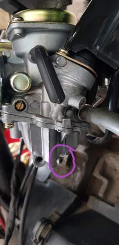

Das letzte Bild gibt den Hinweis.
Der Schlauch kommt unten an den Schwimmerkammerdeckel und ist nur zum entleeren der Schwimmerkammer gedacht.
Sagt der Name doch schon "Entleerungsschlauch"
Hallo
Unten an der Schwimmerkammer ist ein Stutzen (zumindest beim Originalvergaser).
Da wird der Schlauch angesteckt. Das Aluminiumteil wird an einer der vorderen Variodeckelschrauben mit angeschraubt.
Möglicherweise hat der neue Vergaser diese „Funktion“ nicht. Dann entfällt dieser Ablassschlauch.
Beim Alten Vergaser, befindet sich über dem Vergaserstutzen(unten an der Schwimmerkammer) - keine - Verschlussschraube. Somit ist dieser Schlauch immer mit Sprit befüllt. Dieser dient beim Originalvergaser, als sogenannter „erweiterter Wassersack“. Dieser sollte beim Service immer entleert werden.

Seitlich giebt es noch ein klein Schlauch der vlt 5 bis 10cm lang ist und hängt runter ich denke das ist gemeint?

@RFahrer1 schrieb am 13. August 2022 um 12:19:35 Uhr:
Nein! Das gebogene Schlauchstück ist die Schwimmerkammerbelüftung und muß offen sein.

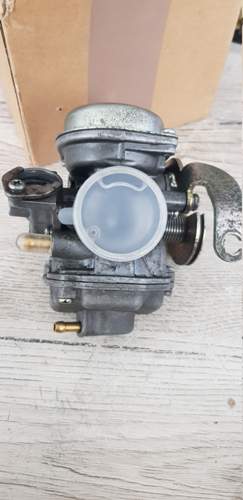

Wow
Ich danke euch schon mal für eure Antworten
Oh man, sieht dieser Schlauchstummel so aus wie das Bild 5 welches du selbst eingestellt hast?
Themenstarteram 13. August 2022 um 11:10
@garssen schrieb am 13. August 2022 um 12:36:33 Uhr:
Wow
Natürlich nicht aber es konnt ja sein das es dort rann muss

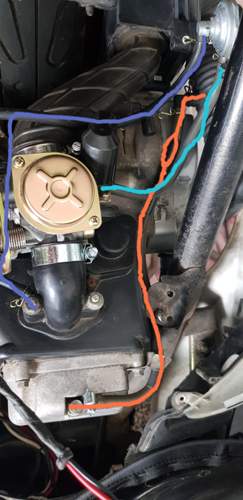

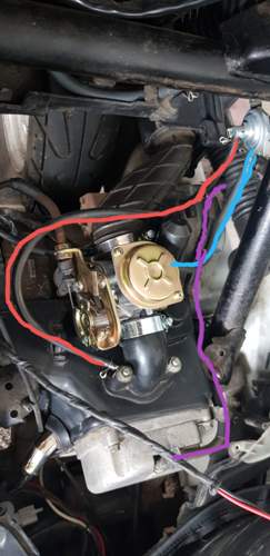

Themenstarteram 13. August 2022 um 11:16

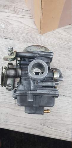

Also ich hab nochmal den alten vergaser rausgeholt
Die Schwimmer sitz ja ganz unten vom Vergaser
Aber wenn das so ist das das Teil dort rann musst.. dann
Ist ja dann die Leitung die vom Schwimmer zum Benzin Hahn geht falsch?
Ich hoffe ich hab alle Schläuche richtig verbaut?

Deine Schläuche am Vergaser sehen für mich richtig angeschlossen aus.
Hat denn der neue Vergaser am Schwimmerkammerdeckel überhaupt einen Anschluß für den Ablassschlauch?
Den Absassschlauch könnte man auch getrost weg lassen, der führt ja sowiso ins leere.
Warum überhaupt neuer Vergaser? Welche Düsengröße ist im Vergaser? Oder sind die Düsen vom alten übernommen worden?
Themenstarteram 13. August 2022 um 11:47
Ich hab den neuen Vergaser abgeschraubt
Ich denke ich hab es gefunden?
20220813
Richtig
Scheint aber ein Nachbauteil zu sein.

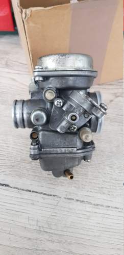

Themenstarteram 13. August 2022 um 11:56
Ooo bin glücklich
Links das Loch
Gehört ja eine Schraube hin
Kann mir einer sagen wozu die da ist?
Das wird die Ablassschraube sein,der alte Vergaser hat eine ,deswegen ist kein Ventil unten am Schlauch notwendig.
Fehlt die, ist der Vergaser nicht zu gebrauchen.
Themenstarteram 13. August 2022 um 12:37
@Kodiac2 schrieb am 13. August 2022 um 14:34:39 Uhr:
Ja ich habe sie grad reingeschraubt
Und den Schlauch angesteckt..
Ich muss mich bei euch total bedanken
