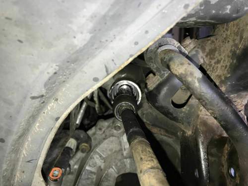

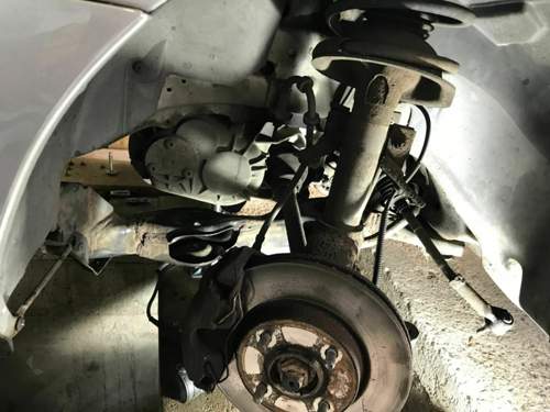

Habe jetzt vom HU-Prüfer die Auflage bekommen, Buchsen am Querlenker vorne rechts zu ersetzen. Dafür habe ich mir einen Rep-Satz von Mapco besorgt. Nach Ausbau des Querlenkers ist mir zwar nicht wirklich klar, warum die Buchsen dem Prüfer nicht gefielen, da sie eigentlich ganz gut aussahen, selbst im eingebauten Zustand und während des Fahrbetriebes keine Auffälligkeit. Was soll´s, werd sie jetzt einfach wechseln und hab meine Ruh. Zusätzlich muß ich noch die beiden Stabis vorne rechts und links austauschen. Hier hat er sie zu recht bemängelt, Gummis alle gerissen. Die hinteren Stabis hat er nicht bemerkt, sie waren grenzwertig, aber vorher gesäubert. Hab sie jetzt trotzdem neu mitbestellt und ersetze sie ebenfalls.
Da ich ja eh an den Federtellern zwecks Austausch gearbeitet hatte, habe ich bei der Gelegenheit die ganze Hinterachse einschließlich den hinteren Querlenkern und sogar Federn, und nicht nur da, sondern an allen sichtbaren Stellen die Drahtbürste geschwungen und anschließend mit schwarzer Rostschutzfarbe konserviert. Der gammelige Eindruck war verschwunden.
Buchsen wechseln, da zeigt sich das eigentliche Problem, die vordere Buchse hab ich halbwegs raus- als auch wieder reinbekommen. Alte Buchse sieht jetzt infolge roher Gewalt schlimm aus, Anfangs völlig unbeschädigt.
Bei der hinteren bekomme ich meine Zweifel, sieht aus wie ne Buchse in der Buchse. Vermutlich hat den Prüfer den Gummiring im scheinbar ebenfalls eingepreßten Außenring, der die eigentliche zu tauschende Buchse verdeckt, gestört. Wer hat schon beide Buchsen getauscht und kann mir sagen, wie ich bei der zweiten am besten vorgehe, denn ich möchte nichts durch falschen Werkeln kaputt drücken, zumal ich schon sehr improvisieren muß, da nur alte Rohrstücke als Preßhilfswerkzeuge im Schraubstock vorhanden sind.
Da ist noch der Lenkbolzen für die Radaufhängung im Reparatursatz mit bei. Dieser ist im Querlenker bisher genietet. Eigentlich nicht das Problem, die Nietköpfe abzuflexen und das neue Kugelgelenk mit den beiliegenden Schrauben zu befestigen. Frage mich allerdings, ob es überhaupt nötig ist das zu tun, da das alte Gelenk noch gut zu sein scheint und auch nicht beanstandet wurde? Was meint Ihr dazu, wechseln oder Ersatzteil lieber in Reserve halten?
Hier die Bilder vom ausgebauten Querlenker mit erster schon eingepreßter Buchse und den noch nicht benutzten Neuteilen:

Na, bei der ersten Buchse gings doch auch ohne Presse, selbst wenn ich mir eleganteres Handwerkern vorstellen kann. Keine Sorge, ich hab an allen Seiten geprüft, ob saubere Abstände vorliegen, was die Einpressung betrifft.
Wobei, ich überleg, ob ich schnell was mit dem Holzspalter Richtung hydraulischer Presse improvisiere, falls ein Test mir eine zuverlässige Dosierung der Abwärtsbewegung erlaubt. Muß morgen bei Tageslicht schauen.
Ansonsten ist es nur eine Frage geeigneter Ausdrück-Hilfswerkzeuge, selbst mit Schraubstock, genauso wie mit der Hydraulischen Presse.
Mir macht nur das Gummi im äußeren Ring, der offensichtlich zweiten äußeren Buchse, welches etwas über dem Metall der inneren Buchse liegt, Sorgen. Frage mich auch, warum es diese zweite größere Distanzbuchse gibt und wenn es so sein sollte, warum die nicht beit dem Rep-Set dabei ist. Jedenfalls habe ich im Moment den Eindruck, daß es in Wirklichkeit zwei in einander gesteckte Buchsen sind, deren Sinn sich mir im Augenblick noch nicht erschließt.
Es scheint nicht möglich zu sein, das Preßwerkzeug so auf die Buchse zu setzen, daß dieses überlappende Gummi nicht abgequetscht wird, es sei denn, man versucht in den Gummi, statt auf den Metallhülse der Buchse zu drücken. Beim Rauspreßen könnte es eventuell egal sein, falls es nicht sowieso reißt, nicht jedoch beim Einpressen, da dann Beschädigung der neuen Buchse sicher sein dürfte.
Wie ich befürchtetete, reißt das Gummi raus, Hülse noch immer drin, wenn man mit Gewalt den Gummi preßt. Hatte mit einem Rohrdurchmesser von ca. 42,5 mm einen Versuch gestartet, das Teil schob sich nur innerhalb des Gummibereichs raus und nach Lösen der Einspannung fiel der Gummiteil mit Lager einfach raus. Die Metall-Hülse der Lagerbuchse blieb im Gummimaterial des zweiten Ringes stecken, scheinbar ohne sich auch nur zu rühren.
Jetzt brauch ich dringend Hinweise von jemandem, der schon selbst diese Arbeit erfolgreich hinter sich gebracht hat. Kann es denn sein, daß es eine Lagerbuchse gibt, die zusammen mit der äußeren, an den Enden abgerundeten Hülse, gewechselt werden muß oder ist die derzeit im Gummi dieser äußeren Hülse feststeckende Metallbuchse mit passendem Rohrdurchmesser (min. 45 mm u. max. 47 mm) mit Schmackes herauszupressen und die neue Lagerbuchse da wieder in diesen Gummiring einzupressen?
Könnte es vielleich noch sein, daß jetzt zwischen Gummi und noch feststeckender Metallhülse noch irgendeine Form von Kleben oder Festbacken werkseitig vorhanden ist? Es wundert mich halt, daß sich trotz des enormen Pressdrucks die Hülse gar nicht bewegt hat, sondern nur der Gummiteil löste.
Bin jetzt erst mal auf der Suche nach einem vom Durchmesser geeigneten Pressteil. Dann kann ich zumindest den Auspressversuch via hydraulischem Holzspalter probieren, da vermutlich einfacher als mit dem Schraubstockpreßen.
Die Bilder zeigen, wie man sich die Ist-Situation vorstellen muß.
Ich habe beim Lagerwechsel eine große hydraulische Presse verwendet, zum Ausdrücken habe ich passende Nüsse von LKW´s verwendet. Ging recht gut damit, aber ohne passendes Werkzeug kann man das gleich sein lassen. Die Querlenker-Traggelenke würde ich auf jeden Fall mittauschen, deren Verschleiß ist für Laien nur schwer feststellbar, da man dazu das Auto auf eigenen Rädern stehen haben sollte.
Nach erfolgtem Lagerwechsel muß das Fahrzeug beim Anziehen der Schrauben auf den Rädern stehen, ansonsten baut man die Lager unter Spannung ein. Das bringt zwar kurzfristig ein straffes Fahrverhalten, die Lager sind aber flott wieder hin.
