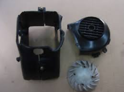

Edit: Die fehlende “Lufthutze“, welche im Startpost erwähnt wurde, ist wohl kaum von alleine abgefallen. Vermutlich ist die Zylinderabdeckung zur Kühlluftführung damit gemeint (s. Foto im Anhang).
Zylinderabdeckung
