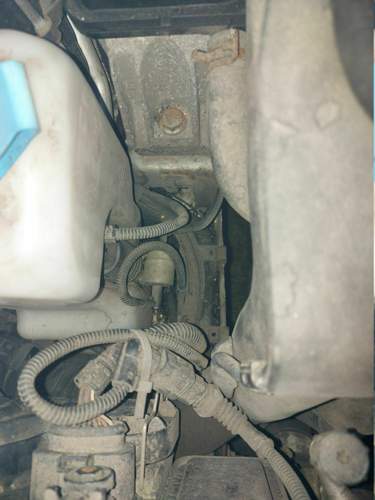

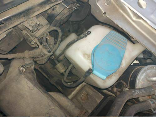

Heute mal wieder bissel geschraubt. Da ich auch geschaut habe was mit meiner Wischerpumpe los ist, ist mir aufgefallen, das die Schläuche da so Lose rum hängen, aber wo müssen die hin? Hat vlt jemand nen Foto wie es aussehen müsste?
