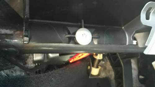

danke für eure antworten, war mal wieder im krankenhaus,
habe jetzt mit einen winkel das problem behoben. wenn es klappt mache ich bilder.
nur versprechen kann ich nichts.
trotzdem danke. bin froh das ich einen Automatic habe , den kann man auch mit einen Arm fahren.

PS,war bei Ford, und da nur Komplett 1998 € das Armaturenbrett . die Tun was !!
mfg fritz
Bilder von Kofferraum Baum Markt Styropor ca 20 € , Wanne mit Notrad ,OBD Klappe nach Rep u.
Notausschalter im Motorraum .
Den Notaus , habe ich dafür verbaut , da sich die Elektronik Aufhängt . denn jedes mal
Abschleppen wird zu Teuer. also schalter rein und das war es . mfg fritz
PS,
Zusehen ist noch die Schraube , die muss noch weiter Rein.
Habe die Kraft nicht zum Verschrauben! Schulter OP .
Kommt aber noch . Rep kosten ca 5€ gegen über 1995€ Ohne Einbau ,
FORD die tun was !!!!!!!!!!!!!
