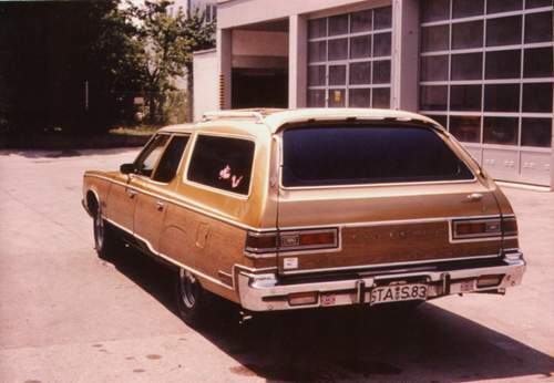

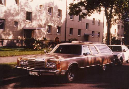

Ist das ein Universalkombi oder ein Leichenwagen?
Sieht doch garnicht so schlecht aus.
Ist aber teurer Spass...
Schöner Wagen, sieht so aus als ob die übelsten Arbeiten, also Rost und Blech schon fertig sind. Gratulation zu dem Wagen
@Mark-86 schrieb am 11. August 2015 um 06:22:53 Uhr:
Also, bei dem Wagen handelt es sich eigentlich um einen Krankenwagen in der Langversion mit einer flachen Bauweise, weswegen mir das Auto auch sehr gut von der Karosserieform gefällt. Scheint auf jeden Fall etwas besonderes zu sein.
Schweissarbeiten an der Karosse gibt's gar keine. Umso schlimmer, dass viele Kleinigkeiten gelöst werden müssen der Linke vordere Kotflügel ist sehr verbeult, die Motorhaube passt noch nicht richtig und leider sind ja die hinteren Fenster noch zu geschweißt.
Ich sehe keine Kleinigkeiten zu lösen sondern ich sehe erst einmal die Erfordernis, das Fahrzeug komplett zu zerlegen und dann von Anfang an mit der Rohkarosserie zu beginnen. Unterbodenschutz runter, sandstrahlen, grundieren, alle Anbauteile anpassen, da ist nicht nur der Kotflügel und die hinteren Fenster, sondern auch die Türen passen nicht und die Trittbretter fehlen, etc.
Und dann baut man auf einer fertig lackierten Rohkarosserie wieder auf, alles andere gibt nix...
Ich schätze mal, dass alleine an Ersatzteilen, Chrom, Lack und Innenausstattung locker 40-50.000€ an Auslagen nötig sind, um dieses Fahrzeug zu restaurieren, ohne dass da große Fremddienstleistungen bei sind...
