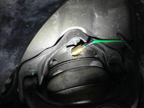

bei meinem Touareg V10 (Luftfederung Serie) hat es soeben vorne links (Fahrerseite) "gezischt". Bei einer kurzen Fahrt um die Ecke brachte er auch gleich eine Fehlermeldung ins Display, also Auto umgehend abgestellt.
Beim Hochbocken ist mir aufgefallen, daß die Druckleitung / Zuleitung zum Federbein lose ist, also nicht mehr am Luftfederbein dran :-( (Foto siehe unten)

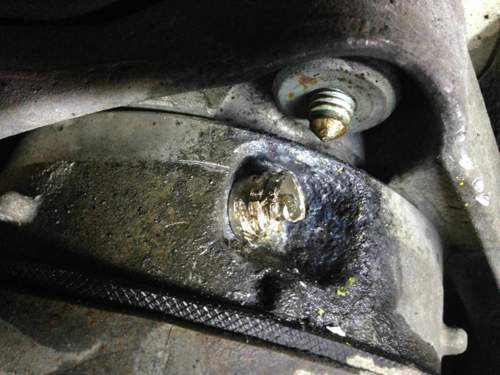

Aber nicht nur die Leitung ist lose, sondern der Ventilstecker hängt an der Leitung noch dran...
Laut VW SSP nennt sich dieses Teil "Restdruckhalteventil". Somit ist auch klar warum der Touareg vorne unten hängt. Wie ich im Web und bei Ebay sehen konnte, werden auch gebrauchte Luftfederbeine (laut VW SSP Luftfederdämpfer genannt) offenbar immer mit angesetztem Ventil verkauft (meist nur der Schlauch abgeschnitten).
Die Schlauchzuführung hatte offenbar auch keinerlei Spiel, bzw. war unter Zugspannung, sodaß diese Kraft über die 5 Jahre und 150tkm offenbar am Material des Ventils gearbeitet hat, bis es nun gebrochen ist.

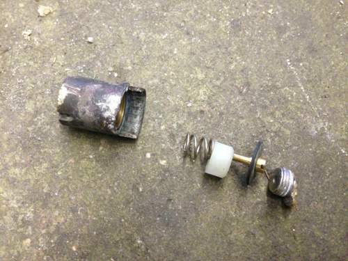

In diesem Ventil war auch noch eine Feder und wenn es ein Restdruckventil ist, war ggf. auch noch eine Kugel drin?
Nun die Frage: Kennt sich hier jemand damit aus oder hatte das gleiche Problem auch schon mal?
Da sich in dem Bereich viel Dreck gesammelt hat ist nicht zu erkennen, ob dieses Ventil als ganzes in das Federbein gesteckt oder geschraubt ist, oder im schlimmsten Fall das Innenleben des Ventils bei der Herstellung aus einem Stück mit dem großen Alugehäuse vergossen wurde.
Hat hier jemand sowas schon mal repariert? Kann man das zerbrochene Ventil ersetzen? Und wie wird normalerweise der Pneumatikschlauch in / an dem Ventil befestigt? Weiter: darf man so noch langsam zur Werkstatt fahren, oder lieber p. Anhänger? 400m habe ich mit dem komplett entleerten Luftfederbein bestimmt gefahren... :-((

Mit Zange und 12er Maulschlüssel kann man das Ventil vom VW-Pneumatikschlauch entfernen (Zange hält Rest-Ventil, Maulschlüssel löst den Schlauch. Einzelteile siehe Foto unten.)
Ich habe einen weiteren Pneumatikschlauch etwas geweitet, sodaß er auf das im gebrochenen Ventil sitzende Röhrchen passt (Rest des im Luftfederbein verbliebenen Ventils). Ventilröhrchen und Pneumatikschlauch wurden mit Sekundenkleber "verbunden".
Anschl. Habe ich ein Festo Ventil (6mm Anschlüsse) auf den original lila VW Pneumatikschlauch und den provisorischen kurzen blauen gesteckt. Passt. (Ventil ist nicht nötig, ein Verbinder würde auch reichen, hatte aber keinen passenden).
Fahrzeug (Wagenheber) vorsichtig abgesenkt, Motor gestartet und gewartet...
Das Luftfederbein hat sich gefüllt, die Teile sind gut dicht, der Sekundenkleber hat jetzt schon zwei Tage gehalten. Fahrzeug zeigt keine Fehlermeldung mehr. Einer Überführungsfahrt in die Werkstatt war also kein Problem. 4 passende Restdruckhalteventile sind bei einer Firma aus Baden Württemberg bestellt und werden diese Woche von einer freien Werkstatt eingebaut. Preis je Ventil 30,- EUR zzgl. 7,- EUR Gesamtversand. Sollte alles gut funktionieren, poste ich gerne die Anbieteradresse.

Durch die verschiedenen verwendeten Metalle an Ventil / Luftfederbein (Magnesium,Kupfer,Alu???) kommt es durch Streusalz wohl zu einem unangenehmen Prozess (Korrosion?) der das Restdruckhalteventil langsam zersetzt.
Ich werde dann gleich alle 4 Ventile tauschen (lassen), da sich alle auflösen. Erinnert optisch irgendwie an eine auslaufende Batterie...
