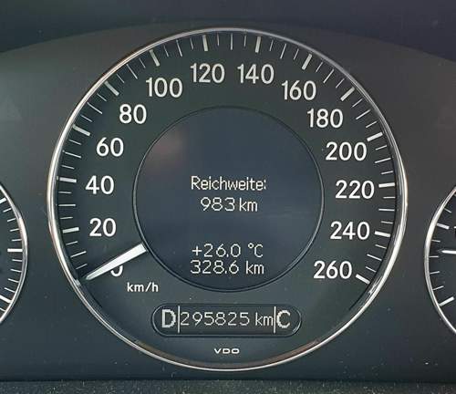

Ich hatte gestern einen echt unschönen Tag.
Auf dem Heimweg von der Arbeit musste ich verkehrsbedingt bremsen und die junge Damen hinter mir hat das leider nicht mehr geschafft und ist mir drauf gefahren :mad:
Naja Polizei geholt, alle Daten ausgetauscht und weiter ging’s.
Die sehnsüchtig erwartete Tankstelle war noch ein knappen Kilometer entfernt. Ich war seit 20km auf Restreichweite 0km unterwegs und schon beim starten sprang er schlecht an.
Ich bin dann los und nach 200m fing er an zu ruckeln und ich habe ihn sofort ausgemacht.
Ich war etwas überrascht und wusste natürlich genau was es war...letztlich eigene Blödheit ;)
Zum Glück kam ein Bekannter vorbei und wir habe erstmal Diesel geholt und eingefüllt.
Jetzt aber meine Frage. Bisher war ich immer mit anderen Marken auch mit 0-Restreichweite unterwegs noch locker 50kn oder mehr und es waren immer noch ein paar Liter im Tank. Ich habe gestern aber ziemlich genau 80l getankt.
Mir ist das bisher noch nie passiert und ich war geschockt, dass MB gerade ca. 20km Puffer an Sprit im Tank hat.
Wie ist eure Erfahrung mit der Restreichweite und getankten Litern? Hab nen 320 CDI R6 und den 80 Liter Tank.
