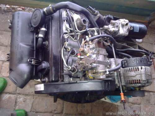

Hallo, was kann man für einen 1,6er Diesel aus einem T3 noch "verlangen" oder sollte man ihn lieber selber liegen lassen?
Es geht hier nur um den Motor ohne anbauteile und ohne Getriebe.
Sind die Motoren so rar?
Es Vielen Dank für die Antworten.
27 Antworten
am 26. November 2011 um 17:04
Die t3 spezifischen Anbauteile runter machen und den Block weghauen, der 1,6D ist weder besonders noch selten.
Interessant sind Ölwanne mit Einfüllschnorchel, ölpumpenschnorchel und die Motorhalter, das schwungrad. Evtl die halterung der Lima.
Alles andere gabs auch im passat und golf, ergo nicht viel wert.
was hat es denn mit dem vermuteten Motorschaden auf sich? Nicht daß eine genaue Diagnose u.U. eine Wertsteigerung bewirken könnte...
Mal nur eine Technische Frage, der Ölpumpenschnorchel wird aufgehoben?

So lange der der Ansaugrüssel noch gut ist (riefen innerhalb der toleranz) ist er gut, basta.
Diese sogenannten verstärkten Pumpen sind Mumpitz. zB beim 2E sitzt die Pumpe mit den hohen Rädern ab Werk schon drin... ein Neukauf also völlig unnötig so lange die Bauteile und der Rüssel ok ist.
Aufeinander angepasst oder eingeschliffen ist da auch nix. Das ist ein flacher deckel mit einer Ölnut und fertig.
Natürlich sollte man da NICHT mit einer Feile rann, weil das eine Funktionsfläche ist, wenn die riefen ausserhalb der Toleranz sind hilft nur Planschleifen mit der Planschleifmaschine oder tauschen.
Auch sollte man den Öldruck des Motors messen, sollte dieser aber nicht aufgebaut werden wird das durch die Kontrolleuchte eigentlich sowiso wiedergegeben.
Ja ich hab meine Pumpe aus Gebrauchtteilen zusammengebaut, und ja sie bringt im Leerlauf bei warmen Motor 2 Bar, also deutlich mehr als gefordert wird, Pfusch ist da also garnix.
Wenn Jemand Unmengen an Kohle für eine tolle möchtegern-Sonderölpumpe ausgeben möchte soll er dies von mir aus gerne tun.
ach, und der Motor ist auch ein Verschleißteil... ich baue mir lieber einen selber aus Gebrauchtteilen zusammengesuchten Block für 150 Euro ein, als einen angeblich überholten Supermotor für 1500...
