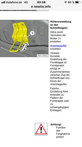

Habe meine Haube eingestellt, Seitdem kannste die mit einer Hand zudrücken, ;)

Nein, falsch bloß nicht!!!!!!
Die Haube hat 2 einraste Punkt, es wird an den Stellen und nur an den Stellen wo unter der Haube die langen „ hacken „ sind mit den Händen Druck ausgeübt bis diese einrasten.
Zu schmeißen ist das schlimmste was man tun kann!!!!!
Mit den Händen Druck ausüben gibt nur Beulen in der Motorhaube...;)
Bei bmw?
Oder selbst? Wenn ja wie geht das?
Bei mir rast der Haken / die 2 Ösen nicht ein wenn ich zu soft schließe.
Aber gut ich mache auch die Fronthaube nur 2 his 4 mal im Jahr auf.
Unr soweit ich es verstande habe müssen alle 10 Jahre die gaspumpen oder druckpumpen für die Haube ausgetauscht werden.?
Denken 100 mal halt das Ding hoffentlich aus.
