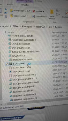

weil meine Festplatte am BMW Notebook voll war, habe ich eine neue größere besorgt.
Windows 7 Pro drauf, Updates deaktiviert, NET Framework 4 drauf, Rheingold (Standalone) rüberkopiert, ISTAGUI.EXE Doppelklick.
Fehlermeldung: ISTAGUI funktioniert nicht mehr. blabla usw. Problemereignissignatur CLR20r3.
Hab Update auf Framework 4.5 gemacht, selber Fehler.
Verstehe das Problem nicht. Vorher auf der kleineren Festplatte hatte ich auch einfach nur Windows 7 drauf, automatische Updates abgeschaltet, NET Framework 4 drauf - lief.
Nehme ich jetzt den USB Stick mit dem Rheingold Ordner und gehe an einen anderen W7 Computer im Büro, lässt sich die ISTAGUI sofort öffnen, obwohl da kein einzigstes anderes BMW Programm drauf ist.
Baue ich die alte kleine Festplatte wieder ein und stecke den Stick an, lässt sich Rheingold auch dort von dem Stick aus öffnen.
Wo liegt mein Fehler?
Danke für gute Tips!

Ich würde mal gucken ob die Datein zugelassen sind.
Oder die ID von der Festplatte auf die neue übertragen.

@chief123 schrieb am 20. Juli 2015 um 17:29:28 Uhr:
Was meinst du mit "zugelassen"?
ISTAGUI-----> rechts klick ----->Allgemein
unten rechts steht dann Zulassen und wenn nicht Zulassen da steht dann passt es.

Themenstarteram 20. Juli 2015 um 15:51
Hm zulassen steht da nicht. Danke trotzdem!

Der fehler liegt an der Registry würde ich mal sagen.
Auserdem reicht es nicht aus nur NET Framework zu installieren.
Da müssen noch 2 Programme installiert sein von Microsoft.

wieso hast du automatische Updates deaktiviert ?? Ich würde Win7 noch mal neu installieren und dann über update die neuste NET Framework Version installieren lassen. Tippe stark, das der Fehler mit deiner Win7 und NET Framework Version zu tun hat.
Themenstarteram 20. Juli 2015 um 20:11
Hab die Updates rausgenommen weil ich das Notebook nur einmalmal die Woche benutze, und nur zum Codieren, nicht zum Surfen etc.
Es nervt wenn ich genau das eine Mal wenn ich was damit machen will erstmal 10 Updates installieren muss. Aber ich habe die Updates jetzt aktiviert und lasse ihn über Nacht alle ziehen, hoffe es geht dann.
Dann werd ich sie wieder abschalten, falls es dann geht.
Wenn nicht werd ich die alte HDD spiegeln.
So wie du es jetzt machst würde ich es auch machen, wenn alle Updates drauf sind deaktivieren. Denke schon das es dann laufen wird.
