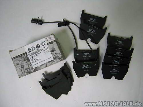

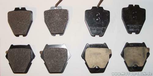

Das zusätzliche oder andere Buchstaben am Ende der Teilenummer ein "Update" oder eine Verbesserung des Teiles bedeuten würden ist ein Gerücht.
Ein anderer Buchstaben hinten an der Teilenummer kann ein ganz anderes Teil sein.
Beispiel: Bild 1 zeigt einen Satz mit der Nummer 4B3 698 151 B, welche dann nach der "Update-Theorie" die weiterentwickelte Variante der RS6 Beläge auf Bild 2 mit Nummer 4B3 698 151 A wäre.
Natürlich kann ein anderer Buchstaben wie auch eine oder mehrere andere Ziffern eine Änderung des Bauteils oder auch nur eine Änderung der Teilenummer des gleichen (gleichbleibenden) Bauteils bedeuten.
FP
