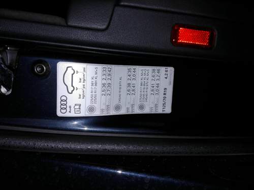

hab mir für meinen Audi A4 (B9) 2.0 TDI 190PS in der Sport Variante neue Sommerfelgen in 19Zoll geholt. Die Reifen haben die Maße 235/35 R19 91Y.
Jetzt meine Frage:
Hat jemand Erfahrungen bezüglich des Reifendrucks für diese Reifen? bzw. bei 19Zoll Felgen?
Konnte in meinem Bordbuch nur Werte für bis zu 18 Zoll finden.
Vielen Dank schon mal.

Empfohlener Mindest-Kaltluftdruck (bei Volllast):
VA 2,6 bar / HA 2,8 bar // AH-Betrieb "Keine Angabe"
Volllast=Betrieb mit Zuladung, Anhängerbetrieb und -oder Fahrten auf Autobahnen
Hier die Angaben von Hankook für den Evo2 in 235/35/19 91Y XL. Hab ich drauf
https://freigaben.hankooktire.com/
[Von Motor-Talk aus dem Thema 'Reifendruck 19 Zoll' überführt.]
Hier der Aufkleber aus dem A5. Am besten einfach die anderen Werte mit denen vom A4 vergleichen, dann sollte der für 19 Zoll auch passen.
Hier mal ein Aufkleber vom A4 Avant 3.0 tdi quattro 272ps.
Irgendwie bekomme ich es nicht rotiert in die richtige Richtung
Hier noch vom 190er TDI Quattro Avant. Gibt sich nich allzuviel..
