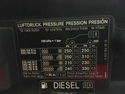

Komisch, bei mir steht diese Kombination im Deckel... (T-Modell)
Ich mache nachher mal ein Foto und stelle es hier rein.
@Apevia schrieb am 13. September 2020 um 19:10:38 Uhr:

Meine 18“ Habe ich dazugekauft und vom Vorbesitzer waren 2 Satz 16“ dabei. Keine Ahnung ob er noch 18er hatte. Egal, hier das Bild:
Montiert sind Contis und die laufen absolut gleichmäßig runter.

Es macht in der Regel keinen Sinn vorn mehr Druck zu haben als hinten. Und ich hab dir doch die offiziellen Angaben von DB fotografiert, warum machst du jetzt etwas völlig anderes?

Also ich habe AMG R18 Felgen drauf habe aber 250CDI 4MAtic. Original ausgeliefert. Auch mit 225/40 7.5J vorne und hinten 255/35 8.5J.
Im Tankdeckel steht
vorne: 2.5 leer 2.8 Beladen
Hinten: 2.8 leer 3.3 Beladen
Ich kann da noch ein Foto machen
Ich fahre normal so 2.7 vorne und 3.1 hinten Pirelli P Zero
Bei Urlaubsfahrten also beladen bin ich vorne bei fast 2.9 und hinten 3.4. Also immer bisschen mehr :)
Winterreifen habe ich R17 AMG Felgen und die hintere Felge ist auch breiter also vorne 7.5J und hinten 8.5J aber fahre rundherum 225/45. Habe es so komplett gekauft aber bin da bisschen skeptisch wegen 4matic. Laut Berechnung nur 1% Unterschied. Sollte hinten 245/40 sein.
Ich fahre da den selben Reifendruck da bei mir im Deckel nichts anderes steht:)

Deine Aufzählung zeigt aber, dass auch bei 4Matic die VA den geringeren Druck hat.
Ich glaube nicht, dass es überhaupt einen Hersteller gibt, der vorne einen höheren Druck als an der HA empfiehlt.
Ja vorne ist eigentlich immer niedriger aber auch ich habe es falsch geschrieben.
Leer ist vorne 2.5 und hinten 2.5
Beladen ist vorne 2.8 und 3.3 hinten
Habe es gerade fotografiert.
