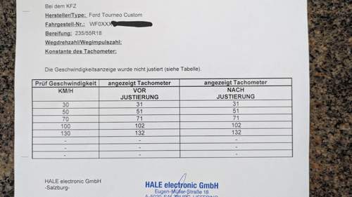

@Sparrow danke auch für deine Einschätzung. Und ja, hier in Österreich muss ich sowieso zur Prüfstelle der Landesregierung, damit ich die neue Reifendimension in den Zulassungsschein eingetragen bekomme. Wobei ich das mit der lt. Gutachten erforderlichen Tachoprüfung nicht ganz nachvollziehen kann, lt. reifenrechner.at liegt der theoretische Unterschied des Abrollumfangs gegenüber der Originalbereifung bei gerade mal 0,3%. Bei gefahrenen 100 km/h zeigt der Tachometer mit der neuen Bereifung somit 100,3 km/h an, was ja rechtlich kein Problem sein sollte.
Schaun mer mal was die Prüfstelle dazu meint 😉
Auch von mir ein Lob, daß du deine Frage gut vorbereitet hast, mit vielen Informationen, die man sonst den TEs langwierig aus der Nase ziehen muß.
Abrollumfänge: vermutlich steht im Gutachten nicht, daß der Tacho angepaßt werden MUSS, sondern sinngemäß "es muß der Nachweis gebracht werden, daß der Tacho richtig anzeigt". Und das geht i.d.R. ohne Maßnahmen, denn die Tachos zeigen eher zuviel an; schließlich sind auch werksseitig verschiedene Reifendimensionen genehmigt, die auch nicht alle exakt denselben Umfang haben.
Ich hab es in den letzten 20 Jahren bei Einzelabnahmen so gemacht, daß ich bis 2 oder 3 Prozent rechnerisch "zu großem" Abrollumfang dem Kunden gesagt habe, daß zunächst eine kurze Fahrt mit einem Navi stattfinden wird. Und in keinem einzigen Fall hatte der Tacho zu wenig angezeigt. Das waren sowieso immer neue Reifen, und mit zunehmendem Reifenabrieb wird dann der Umfang nochmals kleiner.
Wenn es dich beunruhigt, würde ich mit den Serienreifen mal fahren und schauen, was der Tacho anzeigt (bestimmt ca 2 km/h zuviel), dann gibts mit der Umrüstgröße auch keine Probleme. Schon gar nicht, wenn der neue Reifen rechnerisch sogar 0,3 % kleiner ist.

Ja richtig, von einer notwendigen Tacho Anpassung steht nichts drin. Wortwörtlich steht es so drin: "Es ist der Nachweis zu erbringen, dass die Anzeige des Geschwindigkeitsmessers und des
Wegstreckenzählers innerhalb der gesetzlich vorgeschriebenen Toleranzen (§ 57 StVZO)liegt. Sofern die Anzeige angeglichen werden muss, kann diese Rad-Reifen-Kombination
nicht als wahlweise Ausrüstung auf der Anbaubestätigung eingetragen werden."
Ich werde die Tacho Geschwindigkeit mal mit GPS kontrollieren, ist eine gute Idee. Dann kommt's halt jetzt drauf an wie das unsere Prüfer sehen, ob das ausreicht, bzw. reicht ja vielleicht der theoretische Nachweis aufgrund des etwas geringeren Außendurchmessers schon. Ich werde berichten - Termin habe ich jetzt noch keinen.
