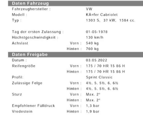

Käfer 1300, EZ 05/1970. Reifen: Vredestein Sprint Classic 155 SR 15 82S.
In der Betriebsanleitung steht bezüglich des Reifendrucks folgendes:
https://www.thesamba.com/vw/archives/manuals/70bug_german/p56.jpg
Also vorne 1.3, hinten 1.9.
Frage: wie streng muss man das auslegen? Auf ein Zehntel? Wie genau ist die Druckmessung und Abschaltung an der Tankstelle an so einer typischen Säule mit Display und Solldruckeingabe per Tasten?

Auf dem Reifen steht eine zulässige höchstbelastung und ein maximaldruck.
Wenn man die jeweilige Achslast kennt, kann man sich das mit einem Dreisatz ausrechnen:
(zul. Maximaldruck) / (zul. Maximalbelastung) x (tatsächliche Radlast) + 0,1bar
Zb: 3,5 bar / 650kg x 400kg +0,1 bar = 2,15 bar.
Die +0,1 sind ein empfohlener korrekturwert.

Da Du es ja ganz genau wissen willst, muß Dir schon einmal klar sein, daß Du diese vorgegebenen Werte seit über 40 Jahren nirgends mehr überprüfen kannst.
1 atü ist nämlich nicht gleich einem bar.
Ich gehe konkret mindestens zwei Zehntel über den vorgegebenen atü-Wert in bar. Ist definitiv mehr, als vorgegeben, jedoch wölben sich die Flanken bei den vorgegebenen Werten für meinen Geschmack deutlich zu weit aus. Auch sind sie ursprünglich für Diagonalreifen und nicht für die heute üblichen Radialreifen gedacht...

Da unterscheidet die Betriebsanleitung doch schon. Die Werte für die Diagonalreifen sind noch niedriger.
Warum nimmst Du den Roboter mit der Vorwahl und der iterativen Vorgehensweise? Das tragbare Faß mit der analogen Anzeige ist viel schneller und mindestens so genau, jedenfalls ist da auch normalerweise ein Aufkleber vom Eichamt drauf...
An meinem Militärkäfer stand es sogar an den Kotflügeln, ist heute allerdings kaum noch sichtbar, vorne 1.3, hinten 1.9, aber der Rat seit Urzeiten lautete 0.2 bar mehr, also vorn 1,5 und hinten 2.1. Ändert sich eh laufend je nach Reifentemperatur. Der niedrigere Druck war ein Kompromiss für den Komfort.
