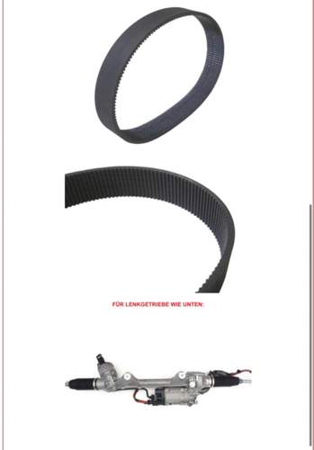

Der Riemen von meiner elektrischen Servolenkung ist gerissen. Jetzt stellt sich mir die Frage, kann ich den so einfach tauschen weil bmw und co. Nur ein komplett neues lenkgetriebe anbieten? Habe bei eBay einen Händler gefunden der einen neuen Riemen verkauft.
Und zweite Frage ist, darf ich 3 Wochen ohne Servolenkung fahren ohne damit etwas anderes im Auto zu beschädigen, da die Lieferzeit eine Katastrophe ist?

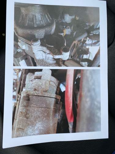

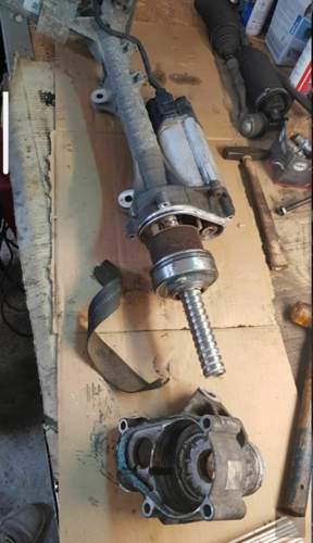

Danke für die Tipps! Bei dem Elektromotor sind die Magnesium Schrauben gerissen und der hing leicht schräg. Vermute mir hat es da den Riemen runtergerieben. Bis ich gemerkt habe, dass der Motor nur noch auf einer Schraube hängt war Riemen so gut wie weg…

Bist du sicher, dass das Magnesiumschrauben sind? Von sowas habe ich wirklich noch nie gehört. Oder meinst du Aluminiumschrauben?
Kann es sein, dass schon mal jemand an dem Lenkgetriebe dran war und die Schrauben nicht richtig angezogen wurden? Evtl. benötigen die auch Loctite?
Aber toll, dass du es reparierst
Ja sind wirklich Magnesiumschrauben. Es gab bei einigen Modellen genau auf dieses Problem eine Rückrufaktion. Ja bei dem Preis von einem neuen lenkgetriebe von ca. 500€ gebraucht zum Vergleich 40€ neuer Riemen war es klar das ich es repariere
Jetzt bin ich echt neugierig, woher hast du die Info?

Ja um ehrlich zu sein Alu oder Magnesium ist mir in dem Fall egal… Hauptsache neuer Riemen kommt rein. Hab die Schrauben gegen Stahl ersetzt
