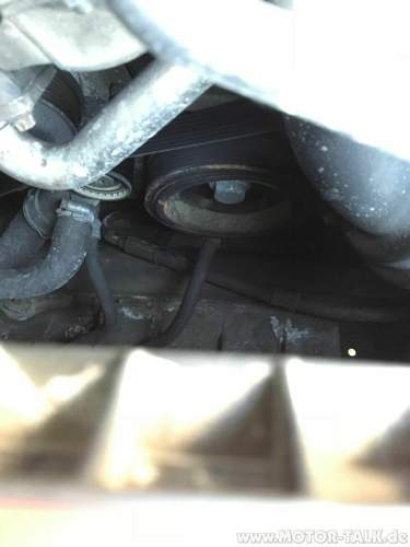

Habe bei meinem W211 Bj. 2006, Laufleistung 336 tKm - durch Zufall festgestellt das das Gummi in der Riemenscheibe sich nach draussen drückt. Zur Klarheit anbei ein Bild....
Ich denke ich sollte die Scheibe wechseln - bin aber nicht der Experte....
Darum an Euch die Fragen
- übliches Thema ?
- wechseln notwendig ?
- Gibt es eine Anleitung ?
- Mit guter Werkstatt machbar ? (Habe bereits den Ölwärmetauscher - erfolgreich - gewechslt)
Vielen Dank vorab für Hinweise.
Peter

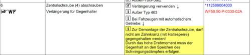

Das kommt auf den Motor an. Beim M113 steht im WIS dass man nicht am Kurbelwellenrad halten darf.
Da der TE aber nicht schreibt was es für ein Motor ist und ich keine Lust zum Raten habe, habe ich eben den Gegenhalter vorne vorgeschlagen.
Beim W211 ist in der Anleitung der Gegenhalter abgebildet.
Bei anderen Baureihen steht es in der Anleitung explizit drin.
WIS

Die Riemenscheibe sollte getauscht werden. Das kann jede Werkstatt oder selbst. Dazu braucht man einen speziellen Motorfeststeller, damit der Motor sich beim Öffnen oder Anziehen nicht mitdreht. Alternativ: Kühler entnehmen, mit einem großen Schlagschrauber die Schraube lösen und anziehen. Natürlich ist das nicht fachgerecht, aber man spart sich den Motorfeststeller ;)
Die Scheibe solltest Du sogar dringend tauschen. Der äußere Teil kann nach innen wandern und schleift dann relativ schnell ein Loch in die Ölwanne.
Der Motor sollte vorne an der Scheibe gegen gehalten werden und nicht hinten an der Kurbelwelle.
Dafür eignet sich z.B. dieses Werkzeug:
https://www.motor-talk.de/.../...nhalter-riemenscheibe-i207828818.html
Anleitung:
Scheibe gegenhalten und Schraube in der Mitte heraus drehen
Scheibe abziehen und aufpassen dass der Keil nicht in den Motor fällt
Wellendichtring könnte man auch neu mache wenn man gerade dabei ist. Dazu alten Dichtring mit einem Schraubenzieher heraus hebeln und neue Dichtung mit Einziehwerkzeug einsetzen.
Dann neue Scheibe aufsetzen und aufpassen dass der Keil nicht in den Motor fällt
Scheibe gegenhalten und Schraube anziehen. Drehmoment 200 Nm + 90°

Das WIS sieht aber den Motorfeststeller (KW-Rad) vor.
WIS

Für Steuerkette und Gleitschienen ist der Motorfeststeller sicher genau das Richtige. Aber beim Wechsel der Riemenscheibe drehst Du ja vorne mit mehreren hundert Newtonmetern an der Kurbelwelle. Das mag die wohl nicht so.
MB-WIS-Doc ar03.30-p-1600ti
Es mag Unterschiede von Motor zu Motor geben. Lt. dem genannten Doc wird die Kurbelwelle zum Lösen der Zentralschraube beim OM642 mit der Haltesperre für den Starterkranz blockiert.
