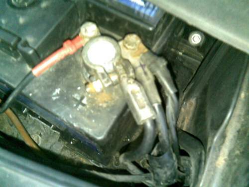

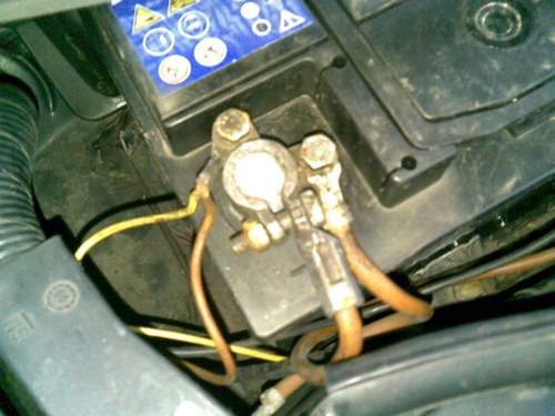

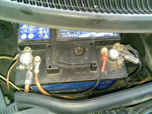

habe mir einen Tigra, Bj. 12/98 mit 106 PS, zugelegt.
Wurde allerdings "leider" beim Kauf beschissen.
Nach Einbau einer nagelneuen, für das Fzg. originalen Batterie, war diese nach 4 Stunden leer.
Habe das Fzg. schon mehrmals in der Werkstatt gehabt.
Es wurden die Sicherungen und diverse andere Sachen schon geprüft, allerdings ohne Erfolg.
Jetzt stellt sich noch die Frage ob die ganzen Kabel, die am Plus-/ wie auch am Minuspol angeschlossen sind, auch wirklich ihre Richtigkeit haben?
Kann mir da jemand helfen?
Habe einige Bilder gemacht.
Danke schonmal im Voraus.

Nimm dir ein Multimeter und geh auf die Suche. Das ist kein Hexenwerk.
Bei dem Tempo sollten man das Problem aber auch mit ner Wärmebildkamera finden können. ;)
Ich würd erstmal sämtliche Sicherungen eine nach der anderen rausziehen und jeweils mit dem Multimeter prüfen ob bei abgezogenem Schlüssel Strom fließt.
Wenn du bei einer Sicherung nen "Treffer" hast, schaust nach was an der alles dranhängt und hast schonmal ne heiße Spur.
Bei der Batterie eine Abdeckung auf den Plus-Pol stecken. Nicht dass du da nen Massenschluß zur Motorhaube hast.

Die makierten kabel im anhängenden bild kommen mir merkwürdig vor. Vor allem die am massepunkt, die scheinen nachträglich angelötet worden zu sein. mach die mal ab und häng das multimeter dazwischen.
Für was sind die denn?
Vorallem das Pluskabel. Ist da eine Sicherung nach 30cm o.a. angeschlossen?
Wenn nicht sofort entfernen und ne Sicherung (falls benötigt dazwischen setzen.

Die sind doch makiert in dem Bild von meinem letzten beitrag. Ich würde sie entfernen, dann sollte alles vorbei sein. Vor allem die beiden massekabel, die nachgelötet aussehen, die sind auf jeden fall nicht original..
Das markierte schwarze Pluskabel habe ich aber auch bei unserem, war immer schon da.
Die angesprochenen Massekabel jedoch nicht..
