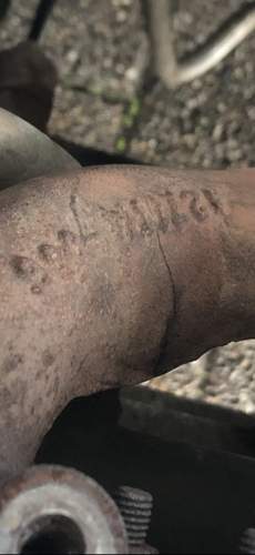

Guten Abend allen zusammen,
Mein V70 hat leider schon den nicht mehr erhältlichen Gusskrümmer Teile Nr. 31216153 . Das Flexrohr ist bei mir am Kat verschweißt.
Am 1. Zylinder hat der Krümmer einen sichtbaren Riss…
Leider habe ich das Problem, dass es diesen Krümmer nirgendwo mehr neu gibt. Nicht original und nicht als Nachbau.
Jetzt hab ich mir folgendes gedacht:
-Den Blechkrümmer mit angeschweißten Flexrohr kaufen und das alte Flexrohr vom Kat abtrennen.
-Ein neues Flexrohr einzeln dazu kaufen, den Flansch von diesem Flexrohr abtrennen und an den alten Kat schweißen. (Bild 2)
Somit hätte ich meinen Krümmer doch „umgerüstet“
ohne die lächerlichen 1500€ bei Skandix zu bezahlen.
Was haltet ihr von dieser Idee?
Hatte jemand vielleicht noch einen simpleren oder anderen Ansatz, bei einem gerissenen Gusskrümmer
Riss Gusskrümmer
Neuer Flansch für den Kat

Ich lasse so etwas beim örtlichen Metallfachbetrieb (also beim Schlosser) schweissen...
Alternativ kann ich mir auch vorstellen, dass es Motoreninstandsetzer gibt, die dazu in der Lage sind.
Das stellt für mich zumindest die nachhaltigste Lösung dar. Alles andere wäre in meinen Augen mehr so ein "mal sehen ob es klappt und wenn nicht, dann muss eine andere Lösung her - oh man das kostet dann ja wieder Geld und Zeit..." ;-)
Markus
Wenn man den Krümmer heiß macht, kann man ihn WIG-Schweißen.
Genau. Der Punkt ist man muss es erwärmen, dann hält es auch !

Der Gusskrümmer muss auf jeden Fall geplant werden sonst reißt es den Stehbolzen am 5. Zylinder ab! Die sind mit der Zeit alle verzogen.
Das gute ist aber, im Gegensatz zum neuteil, er hat nun alle Spannung verloren und verzieht nicht mehr
Ich würde es so machen wie du es vor hast, entweder ein altes Krümmerrohr besorgen , 850 oder V70 vor 98 oder eine Passende Flansch und die anschweißen. Am Auto heften, damit das Flexrohr nicht unter Spannung eingebaut wird. Die Gußkrümmer sind eine Katastrophe.
Ich habe meine 70er kompl. umgebaut. Kostet, aber hält nun schon seit 7 Jahren. Wenn du die Stehbolzen im Kopf auswechselst, dann mach die die Mühe und mach um den Stehbolzen mit einem Brenner heiß...du ersparst dir einen möglichen Abriss.

So, hatte jetzt mal die nötige Zeit, etwas am Krümmer zu machen.
Hab mir von PolarParts den Stahlkrümmer mit Kat im Set geholt und eingebaut. Gott sei Dank ist mir kein Bolzen abgerissen, jedoch ist mir ein anderes Übel passiert.
