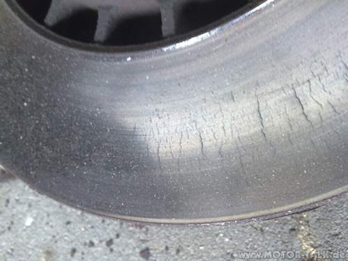

ich habe mal ne kleine Frage, ich wollte mal heute Kontrollieren, um wie viel meine Bremsbeläge abgefahren sind, mit einem entsprechendem Meßgerät. VL = 1,5 mm weniger, VR = 1,8 mm (von beiden seiten jeweils).
1,8 --> ]-[ <-- 1,8
Mein Wagen hat jetzt 152.500 Runter (9Jahre) muss ich dazu sagen, und hat immernoch die ersten Bremscheiben + Klötze drauf,
nun machte ich eine erschreckende Feststellung:
VL hat die Bremsscheibe einen Riss, der sich von komplett von oben nach unten durchzieht. Dieser sieht aber Optisch eher schwach aus, und ist nur durch den Schmutz sichtbar, vielleicht nen halben milimeter tief.
Meine Frage, wie schaut das mit der weiterfahrt aus, ich mein, wenn der Riss auf der anderen (nicht sichtbaren) Seite gewesen wäre, hätte ich ihn garnicht festgestellt, sollte ich das sofort beheben oder kann ich aufgrund des immernoch geringen Verschleises etwas fahren?

also wenn die Scheibe schon einen kleinen riss hat, würde ich sie auch austauschen. Kostet nicht die Welt, und du gehst auf sicher...
nicht unnötig mit deinem Leben spielen..die Bremsen sind das Wichtigste am Fahrzeug
MFG Devil
Mein persönlichen Rekord in sparsam bremsen weiter ausbauen ...
das wird nichts mit dem Rekord, Deine Scheiben sind schon unter der Mindeststärke !
Vorne 24 mm, Mindestmaß 21 mm
Also sofort wechseln !!

Kannst du mal ein Bild machen von dem Riss? Irgendwie komme ich nicht mit
deinen Aussagen klar. Hast du jetzt 1.5mm Abnutzung oder nur noch soviel
Belag auf der Trägerplatte? Wo habe ich überlesen das deine Scheibe
Untermaß hat und ausgetauscht werden muß. Die Scheibe hält immer 2 bis 3 mal
Klötze wechseln aus bevor die runter ist. Ein halber mm? kann auch
der Ansatz sein den man manchmal hat wenn der Wagen länger gestanden hat
und sich der Klotz auf der Scheibe abzeichnet.

Hey vielen Dank für die Zahlreichen (und interessanten) Antworten bis dahin.
Zu der Abnutzung: 1,5 mm ist von jeder Seite der Trägerplatte abgebremst, also nicht mehr vorhanden.
Zum Thema bremsen und sparen, ich fahre halt 90% Autobahn und wenn dann bremse ich extrem viel mit der Motorbremse, schnell haben sich die Bremsen "verhärtet", wie mir gesagt wurde und die Klötze wurden hart. Zur Bremsleistung und verschleiß: Der TÜV man wollte mir nicht glauben dass es immernoch die Fabrik-bremsen sind :-)
Aber habe vorhin ein bisschen recherchiert, stimmt es, dass wenn die Klötze hart werden, die Bremsscheibe dann eher dazu neigt, risse zu bekommen?
Bild versuche ich noch rasch reinzustellen, für nachkommende suchende mit selben Problemen.
Klar ist es von vernuft sofort zu Tauschen - grundsätzlich habe ich gedacht, dass der Riss, der dicke des Stahls nicht so viel anhaben kann, da er nur oberflächlich scheint (Bild folgt).
Also.
Wenn auf auf jeder Seite der Bremsscheibe 1.5mm abgenutzt sind, heißt das, dass die Bremsscheibe 3 mm dünner ist als fabrikneu. Oder sehe ich deine Erklärungen falsch?
Neu ist die Bremsscheibe 24 mm dick. Du kannst solange fahren, bis sie nur noch 21mm dick ist. Das ist das Mindestmaß.
Das heißt, du kannst 3 mm runterbremsen. Und das hast du laut meiner Rechnung erreicht. Und wenn es auf der anderen Seite sogar jeweils 1.8mm sind, hast du dann auf der Seite sogar 3,6mm runtergefahren. Du bist dann deutlich unter Mindestmaß
Es gibt also keine Diskussion. Egal ob der Riss tief ist oder nicht. Du hast die Grenze erreicht. Runter mit den Scheiben. Und am besten noch neue Beläge mit montieren lassen.

Allso wer mit einem Riss in der Bremsscheibe durch die Gegendfährt, vorallem Autobahn der solte sich mal Gedanken machen ob Er überhaut nen Führerschein besitzen dürfte.
Denn Er gefährdet sich nicht nur selber sondern auch andere.
So ein kleiner Riss kann Tödlich sein, bei einer Vollbremsung gerade auf der BAB kann die Scheine auseinander Reissen und das Auto fährt ruckartig in eine andere Richtung, gerade bei höheren Geschwindigkeiten hat kein Mensch mehr dann kontrolle über das Auto und man ist nur noch Passagier und wartet auf denn Einschlag.
Das kann man auch immer schön in der Formel 1 sehen wenn dort mal ne Bremsscheibe sich verabschiedet.
Allso am besten morgen neue Scheiben und Klötze drauf und nicht rumreden was man doch schön sparsam Bremst, zudem wenn der TÜV sowas sieht fährt man nicht mal mehr aus der Halle raus sondern darf seinen PKW direkt per Hänger zum Händler fahren, die legen das Auto still!!!
Sparsam bremsen ist in Ordnung, aber wenn die Bremsteile verschlissen sind, müssen sie erneuert werden.
