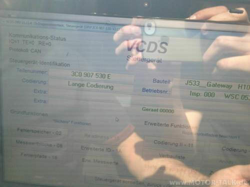

Da sist überhaupt kein Problem. das einzige was du machen wirst müssen ist das Gateway gegen ein neueres Tauschen. Lass mal auslesen, welches du hast (CAN Busadresse 19)
Dann noch eine 2. Radioantenne bzw zur Not einen Y-Adapter ist aber auch nicht so das Problem.

Was für ein Gateway benötige ich denn für ein RNS der Version B, C oder D ? etwas neueres brauche ich nicht un bekomme ich für das Geld auch nicht.
Woher bekomme ich ein solches Gateway und was kostet der Spaß denn so ca?
Moin!
Hab genau den gleichen Umbau letztes Jahr vorgenommen.. Meiner ist von Mitte 07 und hat ein E Gateway, mit welchem alles problemlos funzt. Von daher nehme ich an, dass du kein neues brauchst.
Die zweite Antenne musst du nicht zwingend nachrüsten. Funktioniert auch so (hab meine erst vor paar Monaten nachgerüstet); nur wird ein Fehler im Fehlerspeicher hinterlegt.
Zur Nachrüstung brauchst du dann noch einen Adapter. Hab die Teilenummer allerdings gerade nicht im Kopf.
oh danke :) das ist eine sehr sehr brauchbare info für mich:) woher hast du das Radio genommen? werde Kommende Woche werde ich das auto auslesen lassen damit ich weiß welches gatewas verbaut ist
