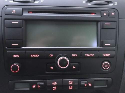

Hallo Leute,
ich wühle mich nun schon Tagelang durchs Internet und sämtliche Foren und bin ganz hin und her gerissen. Deshalb wollte ich mir mal Auskunft über meinen speziellen Fall erfragen.
Ich Fahre einen Passat Variant 2.0TDI Sportline BJ Ende 2007 ich nehme an, MJ 2008 sollte es sein. Verbaut ist ein RNS300 Navi. Ich würde gerne ein Gebrauchtes RNS510 oder RNS310 nachrüsten. Selbst einbauen wäre kein Problem für mich. Auf Anfrage bei meinem Freundlichen erhielt ich zuerst die Information, dass eine solche Nachrüstung nicht möglich sei. Dann habe ich nachgehakt und mit den Aussagen aus dem Internet nochmals gefragt... Dann hieß es plötzlich dass die Umrüstung mit zu viel Aufwand aufgrund eines CAN Bus 1.6 verbunden wäre und sie davon abraten. Soweit ich es mir aber erlesen konnte, dürfte es doch kein Problem sein ein solches Radio in mein Auto zu verbauen und zu codieren oder? Hat da jemand Erfahrung, oder eine Umrüstung mit gleichen Vorraussetzungen schon vorgenommen?
Danke im Vorraus

Da sist überhaupt kein Problem. das einzige was du machen wirst müssen ist das Gateway gegen ein neueres Tauschen. Lass mal auslesen, welches du hast (CAN Busadresse 19)
Dann noch eine 2. Radioantenne bzw zur Not einen Y-Adapter ist aber auch nicht so das Problem.
Muss es denn zwingend das RNS510 sein? Oder tut es auch zB das Zenec 2011?

Was für ein Gateway benötige ich denn für ein RNS der Version B, C oder D ? etwas neueres brauche ich nicht un bekomme ich für das Geld auch nicht.
Woher bekomme ich ein solches Gateway und was kostet der Spaß denn so ca?
Moin!
Hab genau den gleichen Umbau letztes Jahr vorgenommen.. Meiner ist von Mitte 07 und hat ein E Gateway, mit welchem alles problemlos funzt. Von daher nehme ich an, dass du kein neues brauchst.
Die zweite Antenne musst du nicht zwingend nachrüsten. Funktioniert auch so (hab meine erst vor paar Monaten nachgerüstet); nur wird ein Fehler im Fehlerspeicher hinterlegt.
Zur Nachrüstung brauchst du dann noch einen Adapter. Hab die Teilenummer allerdings gerade nicht im Kopf.

1. RNS300 raus,
2. 2. Antenne für Diversity nachrüsten. Antennenstecker umbauen (Doppel-Radioantennenstecker)
3. Evtl. CAN-Gateway gegen aktuellere Version tauschen.
siehe da (Antennenadapter):
www.kufatec.de/shop/index.php?page=product&info=964
und wichtig ist auch: den Radio Code parat halten...
das ist der sogenannte Y-Stecker, den ich statt einer zweiten antenne verbauen kann?
Ich würde den hier nehmen: 7L6 051 551. So habe ich es jedenfalls gemacht. Gibts beim für ca 25€
Da musste nichts am Stecker ändern etc.. einfach anschließen und fertig. Funktioniert auch mit einer Antenne.
Und solltest du mal Zeit haben, die zweite Antenne nachzurüsten, kannst du sie dort auch einfach anschließen.
