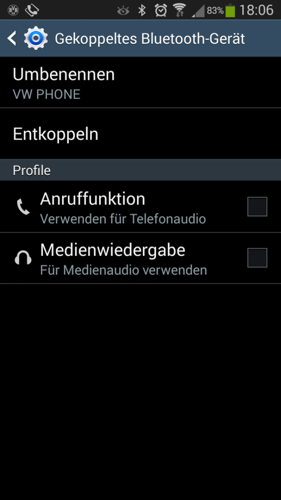

Medienwiedergabe im Handy aktiviert?
Im Anhang ein Bild wie es bei Android aussieht, beim iPhone müsste irgendwo die "Ipod-Funktion" gestartet werden, wenn ich mich nicht täusche.
2015-07-09-16-06-43

@Jubi TDI/GTI schrieb am 9. Juli 2015 um 18:11:53 Uhr:
Bei mir sieht das ganz anders aus. Hab ein Note 4. Das Handy erkennt die FSE nur als Telefonanlage und nicht als Bluetooth-Wiedergabegerät.
Man :(
Was für ein BJ ist dein Golf genau? Möglich das du eine FSE verbaut hast, die noch kein A2DP kann.
EDIT: Ab KW22/2010 sind FSE verbaut die A2DP können.
