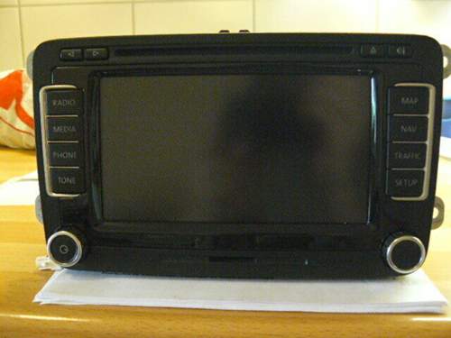

HALLO FREUNDE, BIN SEIT ZWEI WOCHEN TOURAN-FAHRER AUS 2-TER HAND. EINFACH EIN TRAUM-AUTO:-)) 125 KW, HIGLINE- AUSSTATTUNG, AUTOMATIK, LEDER, SD, XENON USW.
VON WERK IST DAS AUTO MIT DER RNS 300 AUSGESTATTET. ICH WÜRDE MIR GERNE DIE RNS 510 EINBAUEN.
HAT JEMAND VON EUCH ERFAHRUNGSWERTE MIT DEM EINBAU GEHABT, SPRICH: MUSS ICH AUSSER DEM NAVIGATIONSGERÄT NOCH ETWAS DAZU KAUFEN (KABEL, ADAPTER, STECKER IRGENDWELCHER ART) ODER EINFACH PLUG AND PLAY. ACH JA, UND WENN ICH SCHON DABEI BIN, DIE LÜCKE UNTER DER ARMLEHNE TÄT ICH AUCH NOCH GERNE AUSFÜLLEN MIT DEM 6-FACH CD-WECHSLER. AUCH DA MEINE FRAGE WIE OBEN BEI DER NAVI :-)) LIEST DER WECHLER AUCH CD´S IM MP3 FORMAT?

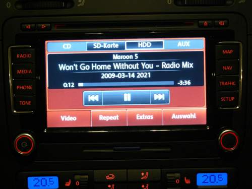

Der CD-Wechsler kann kein MP3 und bei der eingebauten 30GB-HDD und SD-Speicherkartenleser braucht sowas beim RNS510 kaum jemand... Das Geld kannst Du Dir sparen

auch ich habe auf RNS 510 aufgerüstet. Mein altes RNS MFD habe ich verkaufen können. Der nun überflüssige CD Wechsler nimmt nur Platz weg.
Ich habe mir das RNS beim FREUNDLICHEN einbauen lassen. Bin gut damit gefahren, da gleich das neueste Firmware Update gemacht wurde und vor allem wurde das RNS 510 vollständig im System angemeldet. Es funzt alles prächtig und ich bin sehr zufrieden.
Nur eine NAVI DVD Europa West ist nicht beim RNS 510 dabei. Muss zusätzlich gekauft werden.

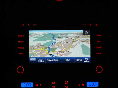

Besten Dank, dann lass ich mich mal überraschen. Mein laienhafte Frage kommt daher, da ich noch eines der letzten RNS300 erhalten habe (United aus Ende März 09), der das OPS ja nicht unterstützt. Da ich zuerst auf das neue RNS310 wechseln wollte, jetzt aber überlege, mir vielleicht doch das RNS510 zu gönnen, wollte ich mal grob abchecken, ob dieses das auch kann, bzw. ob mein Touri das unterstützt. Den Rest, was das 510er kann, suche ich mir dann auch brav über die SuFu heraus ;). Aber habe ich das denn jetzt richtig verstanden, ist es wirklich nur "Plug and play", also 300er raus, und 510er anklemmen?

Hallo Albert!
Genau so habe ich es gemacht. RNS300 raus, RNS 510 rein (Antennenadapter notwendig) , bei VW einmal codieren damit die Lautsprecher richtig erkannt werden und die richtige Oberfläche in der Anzeige erscheint und los geht es.
OPS geht hervorragend. Ich habe mittlerweile die neue FW 2660 drau und da ist die OPS Anzeige noch feiner dargestellt.
Viel Spaß!
