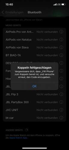

Hallo Leute bin neu hier,
Ich hab da ein problem mit meinem passat cc bj. 2011
Als ich den wagen vom vorbesitzer gekauft habe konnte er sein Handy mit dem auto verbinden und anrufe übers auto empfangen
Ich versuche mein Handy zu verbinde , klicke auf telefonsuche, es findet mein handy, ich klick drauf, es erscheint ein 16 stelliger code, den ich im handy eintippe
Danach: Anmeldung nicht möglich
Als mediaplayer kann ich den verbinden mehr nicht. Kann da vielleicht einer weiterhelfen?
Einstellungen wurden alle auf werkseinstellungen gesetzt
Vielen dank falls einer Ahnung hat

Wenn dein Telefonsteuergerät nur rSAP kann,dann ist keine Koppelung mit dem iPhone möglich.Was für ein Handy hatte der Vorbesitzer?

@Matthias_Nau ich hab heute mal das Verbinden mit einen iPhone 7 und einem Huawei probiert.
Es hat geklappt
Ich hatte Einblick aufs Telefonbuch, konnte anrufen annehmen und tätigen. Alles konnte ich
Mein iPhone 12 unterstützt wohl kein rSAP. Kennst du wohl irgendwelche möglichkeiten, wie man es doch verbunden bekommt?

dein Steuergerät sollte eigentlich alles können. Sowohl rSap als auch HFP. Ich habe mit dem Iphone 12 mini auch gewisse "Probleme" was Kopplung allgemein angeht. Da hat Apple wohl noch stärkere Authentifizierungen eingebaut, sodass Bauteile nicht mehr ordnungsgemäß oder nur eingeschränkt funktionieren. Auch Zubehör funktioniert mit dem 12 plötzlich nicht und mit allen andere schon.
Wenn sich andere Iphones ohne Probleme verbinden können, dann liegt erstmal kein Problem mit dem FSE Steuergerät vor.
Du müsstest halt herausfinden, ob überhaupt jemand ein Iphone 12 gekoppelt bekommen hat. Und welches FSE-Steuergerät es dann war.

iPhone können kein rSAP sondern nur HFP. Da dein FSE aber HFP unterstützt und nur das 12er nicht geht, ist halt hier zu untersuchen.

@Exili123 kleines Update:
Anderes iPhone 12 versucht zu verbinden.
Problemlos verbunden
Warum will meins aber nicht?
Dann hast du die Fehlerquelle zumindest auf dein eigenes handy einkreisen können. Ich würde trotzdem mal alle Verbinden im RNS löschen und auch im Handy.
Wenn das nicht hilft, würde ich wohl ncohmal versuchen das Handy neu aufzusetzen.
