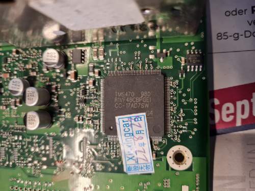

Hatte das schon jemand ? RNS 510 Display war dunkel, aber von den Lautsprechern kam lautes Klopfen im Halbsekundentakt. Etwa 15 Minuten lang.
Danach war das Klopfen weg und das Dispay ging immer an und aus, danach lief das Radio und Kamera und alles wieder.
Einen Tag später das Gleiche und danach war das Teil OFF.
Jetzt geht nix mehr, was könnte das wohl sein ?

Es gibt 2 Fehler beim RNS510 eine Lötstelle die bricht auf der Platine oder die Software hängt sich auf.
Wenn das Gerät garnicht mehr angeht bzw. Keine Geräusche kommen vom Gerät, wird eventuell die Lötstelle sein.
Gibt Anbieter die das reparieren.
Wenn das Gerät noch irgendwie arbeitet, aber Display nicht angeht, kann man probieren eine CD mit neuer Software zu laden.
Mit gewisser Tastenkombination erscheint dann eventuell das installationsmenü.
Hatte mal beim Kollegen, dass das RNS ständig hoch und runter gefahren ist, Software neu geupdatet und das Teil ist wieder gelaufen.
Kannst probieren die Batterie abzuklemmen, bringt vielleicht etwas.
Oder CD versuchen einzuschieben, sollte er eine cd annehmen, kann man eine Software cd verwenden und update durchführen.
Reset durchführen:
Tasten Vor- und Rücklauf + Sterntaste oberhalb des Bildschirms gleichzeitig 1 min gedrückt halten.

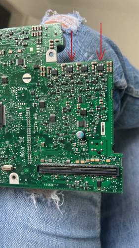

Hallo! Welche Lötstelle ist das? Ich suche seit Ewigkeiten das Internet ab. Finde keine Hinweise. Habe das Radio komplett zerlegt und finde keine Auffälligkeiten.

Ist an der SMS steckerleiste der Eckpin Verbindung Radio zum mainboard

Großartig! Vielen Dank für die Info. Setze mich sofort dran uns gucke mir das mal an.

Ich könnte das in Berlin fixen,ist ein Hardwareproblem…
