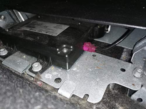

Unterm Beifahrersitz ist auch kein STG zu finden. Hab gestern nachgeschaut.

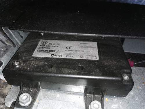

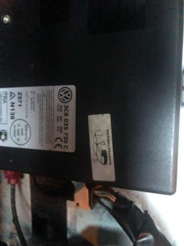

Moin, ich habe einen Tiguan Bj. 2010. RNS 510 ist verbaut, Multifunktionslenkrad für Telefonbedienung ebenfalls. Am Bordcomputer versuche ich mein Handy zu verbinden aber ich kriege die Meldung "nicht kompatibel" Ich bekomm leider nirgends einen Button am RNS zu sehen, der mir was von Bluetooth anzeigt. Unter dem Beifahrersitz ist ein Steuergerät oder ein Modul ich weiss nicht was das ist. Würde gerne mein Handy verbinden für Music und telefonieren. Ich würde mich freuen wenn mir jemand helfen kann. Danke
Servus…. Ich schätze, du hast ein IPhone???
Servus, nein ein huawei p30. Und mit einem Iphone habe ich es auch versucht, hat beides nicht geklappt
Es ist das falsche Steuergerät unter deinem Beifahrersitz… Das wirst du tauschen müssen…. Ich kann heute Abend mal bei meinem nachschauen… wegen der Teilenummer… habe ich auch getauscht…. Jetzt funktioniert alles bei mir…
Ich würde die von VOCOMO empfehlen, die ist genauso voll integriert und kann noch etwas mehr als Kufatec/Fiscon (2 Telefone gleichzeitig, Titelanzeige bei Musik) und hat das modernere Bluetooth 5.1: VOCOMO kX-3 VW V1
Da gibt es nichts gegen einzuwenden…. Ein gebrauchtes Steuergerät original kostet um die 200€ ….Es kann 3 Telefone und auch Titelanzeige…. Aber es ist Plug & Play…. In 3 Minuten getauscht…. Und braucht nicht angelernt werden…
