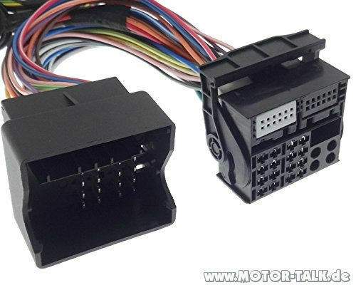

Hallo Zusammen,
ich habe mir nun das M Steuergerät geholt und es scheint nicht zu passen. Oder mache ich irgendwas falsch? Muss ich das Gerät noch programmieren? Wenn ja wie? Ich blicke durch die Anleitung nicht durch...
Wenn ich das Gerät einstecke, dann habe ich auch einen komischen Lautsprecher Ton. Bluetooth Gerät wird nicht gefunden. Stecke ich das Gerät aus (Kabelbaum bleibt dran) dann tuts alles wie es soll. Ist das M Steuergerät nicht für das RNS-E ausgelegt?
Anbei die Bilder meiner Geräte.
Mein Kabelbaum:
https://www.amazon.de/.../ref=oh_aui_detailpage_o00_s00?ie=UTF8&psc=1
Mein Micro:
--> Stecker des Micro passt ebenfalls nicht auf den Kabelsatz.
Bitte um Hilfe :-(
