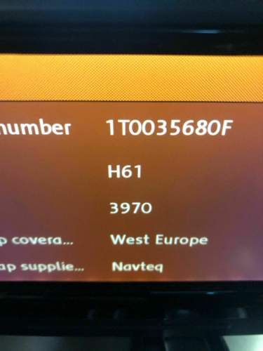

Hi Leute,
ich weiß - zum X-ten Male wieder eine Frage zum Update eines RNS510. Sorry, aber bevor ich es zerschieße wollte ich euch nur nochmal um Rat bitten.
In unseren Touran Mj. 2013 ist folgendes RNS510 verbaut:
Teilenummer: 1T0035680H
HW-Version: H64
SW-Version: 4020
Map version HDD: 7690
Aufspielen würde ich gern die 5238er Version inkl. entsprechendem Kartenmaterial (V12).
Meine Frage: Ist diese ohne Probleme so möglich von der Software Version 4020 hin zur 5238?
Oder muss ich sonst etwas beachten?
Vielen Dank für euer "Erbarmen"
Schöne Grüße
Mathias

offizieles Update wozu es auch eine TPI gibt wäre die 5269.Aber Du kannst auch problemlos die 5238 als Update draufmachen..

Ist das h Gerät Original in dem fahrzeug drin gewesen??
Wenn ja,dann brauchst du dir über ein nicht kompatibles gateway kein Kopf machen;-)
Hi Antoni,
jub, das RNS510 wurde ab Werk verbaut und ist seit dem drin. Es handelt sich also um ein originales, werksseitig verbautes Navi. Hintergrund ist wohl, dass möglicher weise die BUSruhe nicht richtig funktioniert und dadurch die Batterie nach 1 Tag leer ist.

So, habe das Firmware Update aufgespielt. Bis jetzt läuft alles einwandfrei. Morgen früh werde ich ja sehen, ob der Touran noch anspringt oder die Batterie leer gesaugt ist
Einzig was mir aufgefallen ist, ist das nach dem Aufspielen der Firmware ich nun eine neue Teilenummer habe. Jetzt habe ich anstelle eines "H" Gerätes auf einmal ein "P" Gerät Muss das so sein? Hängt das mit dem Update zusammen?
Mathias
Ja.

Hallo ich habe auch ein rns 510 B version ab werk verbaut und noch SW 1400 drauf welche SW kann ich den drauf spielen ?
Da meint man 3980 oder 4120.
An anderer Stelle wird eine modifizierte 5238 empfohlen. Erkennbar an folgendem Kommentar: "This is an unofficial SWL CD by josi. Use it at your own risk."
Die swl cd habe ich mir schon zu Sicherheit runtergeladen .
Muß ich nach update den code eingeben?
Was ist Code?
Die PIN-Eingabe ist nicht erforderlich, so lange das RNS im selben FZG bleibt.
Achtung: Es gibt Update und Factory CDs.
Unterschied:
Das Update macht nur das FW Update und lässt den Rest des RNS unangetastet.
Die Factory CD setzt alle Codierungen (FZG, Soundsystem; UHV...) auf 0. Nach dem Update mit Factory CD muss mit VCDS oder WS Tester neu codiert werden.
Außerdem musst Du nach dem FW Update die Karte neu installieren: Beim Update von 1400 auf 3xxx oder noch höher wird die 3. Partition für die POI angelegt und eine Neupartitionierung der HDD überleben keine Daten. Auch nicht im RNS. Uralt-Karten (vor V7) werden ab 3XXX nicht mehr unterstützt.
