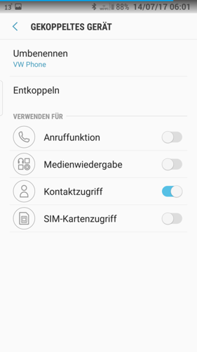

habe nen 2011er gtd mit pfse. handy verbindet sich per bluetooth ( s6 edge ) aber meistens geht es nicht. trotz verbindung. entweder hat das handy kein netz oder kein internet.
dann habe ich im KI gesehen das man mediaplayer draus machen kann. meine vorstellung wäre dass das radio meine lieder aufm handy erkennt und ich sie übers radio spielen kann? das geht nicht automatisch. ich müsste im handy den mediaplayer an machen und übers handy die lieder anwählen. somit müsste ich illegaler weise mein handy während der fahrt bedienen was ich nicht will!
wer kann mir helfen

Im Bluetooth-Menü deines S6 kannst du zwischen HFP und RSAP wählen:
HFP: Für Internet und Mediafunktion musst du auf HFP schalten (Remote-SIM: aus)

Der TE hat augenscheinlich zwei unterschiedliche Probleme:
1. Kein Internet, wenn das Handy per Bluetooth mit der FSE gekoppelt ist. Hier muß im Bluetoothmenü des Handys von RSAP (RemoteSimAccessProtocol) auf HFP (HandsFreeProtocol) umgeschaltet werden. (Schieber Remote-SIM auf AUS)
Auf dem Display von ganz oben nach unten streichen -> Auf den Text "Bluetooth" tippen - nicht auf das Icon -> weitere Geräte -> auf das Zahnrad neben "VW Phone" tippen -> Schieber Remote-SIM auf "Aus" (Samsung A5 mit Android 6.01)
2. Kein Weiterschalten der Titel bei Bluetoothwiedergabe über das RNS bzw. die Lenkradtasten möglich. Grund hierfür ist eine zu altes Steuergerät für die Freisprecheinrichtung. Hier hilft nur der Austausch der Box unter dem Beifahrersitz gegen ein neueres Modell.
@problemkind85 schrieb am 13. Juli 2017 um 21:28:29 Uhr:
Leider finde ich kein Menü bei bluetooth. [.....]
Einstellungen ---> Verbindungen ---> dann klick auf die Beschriftung "Bluetooth" (nicht auf den Ein-/Ausschalter) dann öffnet sich das Menü für die BT-Einstellungen. (Bild 1)
"VW Phone" ist deine FSE, wenn das Handy mit der FSE gekoppelt ist sollte die Anruffunktion, Medienwiedergabe und der Kontaktzugriff in den Einstellungen eingeschaltet sein, SIM-Kartenzugriff (rSAP) ausgeschaltet. (Bild2, Handy ist gerade nicht mit der FSE gekoppelt)
Somit hast du während der Fahrt weiterhin eine I-Net-Verbindung, aber nicht mehr die Vorteile einer rSAP-Verbindung.
Damit die Medienwiedergabe nach jeder Kopplung eingeschaltet ist, muss im BT-Menü der FSE über die MFA der Mediaplayer eingeschaltet sein.
