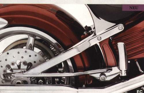

Hallo Rocker C - Fahrer
habe seit Mai 2008 eine Rocker C
der Sozius Sitz ist recht klein und Gepäck mitnehmen geht nicht !!!
Möchte wie bei der Rocker (ohne Sozius) die Sissy - Bar anschrauben
hat jemand dies schon einmal gemacht ?
Welche Teile man verwenden muß ? - Einbauanleitung ?
Für Info Danke
Gruß RockerC-FXCWC

Hallo HarleyrockerFXCWC,
hab vorhin beim Freundlichen die Maschine im Anhang gesehen und sofort geknipst. Das ist der Sattel der Rocker plus den Gepäckträger und mit Taschen. Das Ganze musst du dir dann noch mit Sitzpolster, Bügel und Rückenpolster vorstellen. Hoffe, man kann was erkennen
Schönen Abend noch...
Christoph

Themenstarteram 19. Mai 2009 um 11:56
Danke für eure Infos hab eine Lösung gefunden, in den USA :
Wie folgt : 1. FXCW Seat - 51480 - 08
2. Touring struts - 53935 - 08
3. Gepäckträger - 53957- 08
4. Passage Sozius - 52959 - 08
5. Uprigt (Sissy-Bar) Chrom - 52804 - 08
6. FXCW Sitz Unterstütungsklammer
schwarz lackiertem Metall und Nizza - 51886 - 08
7. Passage Rücklehne - 51782 - 07
hier könnt Ihr die Tasche mitnehmen die man über die Rückenlehne
einhängt !!! alles Orginal Teile HD - hab diese in den USA bestellt !
Beim HD - DE kostet dieser Umbau ca. 1500 € komplett, mußte aber nicht wie !!!
Gruß Rocker C
PS: Teile lassen sich ohne Probleme wieder abbauen
