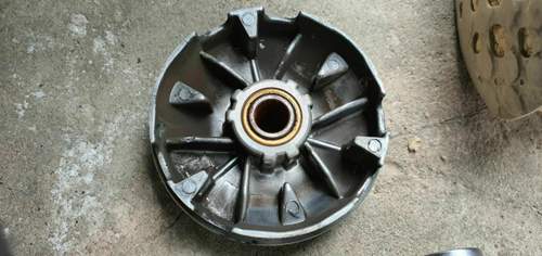

Habe heute einen Rex geschenkt bekommen, ist ein Rex Rexy 50 mit originalem Minarelli Motor Baujahr 1999.
Der Vorbesitzer meinte die karre läuft, aber verliert nach weniger Zeit an Leistung, hatte den E-Choke in Verdacht. Da das ding aber beim gas geben extrem ächtzende und kratzende Geräusche aus der Vario machte, habe ich diese auch geöffnet und geschaut was da sich so anhört, erster Anblick war super, allerdings wollte ich noch nach den Rollen schauen und ab da stoß ich auf folgendes : Bild
Es waren nur noch zwei einigermaßen "normale Rollen drin", der Rest war komplett zerstört und kaputt, kann ein Roller so überhaupt noch laufen ????

So kann und wird er demzufolge nach nicht laufen können. Die Rollen sind ja dazu da, das sich die variomatik bewegt und damit auch den Keilriemen in der Position verändert.
Das wird er damit nicht können. Somit wird es auch keinen Vortrieb geben.
Interessanter ist aber wie sowas passieren kann.
Stell mal ein Foto der Variomatik außen wie innen rein. (inkl Laufbahn)
Ich glaube das du auch ne neue variomatik brauchst.

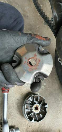

Mir fällt hier ein Fehler auf beim ersten Beitrag hiervon, das auf dem Bild sind die kaputten Rollen, es waren noch 2 einigermaßen normale rollen drin, diese sehen so aus : Bild
Also die anderen 4 sahen alle so aus wie auf dem Bild von ersten Beitrag, komplett zerstört und alles andere als Rund.

Da bin da bin ich ja gespannt wie die Aufnahme für die Rollen und die Vario selbst aussieht
Kurios das diese zwei Tollen nur leichte Flachstellen aufweisen und die anderen komplett zerstört sind.
Vario genau unter die Lupe nahmen.
Ich kann mir schon vorstellen, daß der Roller auch mit kauptten Variorollen "fährt"; das ganz funzt dann nach dem Prinzip dieser Pulley-Gleitrollen, die ja nicht rollen, sondern nur durch die Fliehkraft verschoben werden.
Und, "Ja", jede Abnutzung der Rollen vermindert auch das Gewicht der Rollen; es wird im haushaltsüblichen Gebrauch aber kaum eine Waage haben, die diesen geringen Gewichtsverlust darstellen kann. Kritisch wird selbst dieser geringe Gewichtsverlust, wenn sich die Rollen eher einseitig abnutzen und es dadurch zur Unwucht kommt, die ja mit zunehmender Kurbelwellendrehzahl stärker wird.
Ist bekannt, wie diese heilen und kaputten Rollen in der Vario "eingebaut" waren?

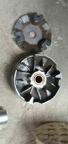

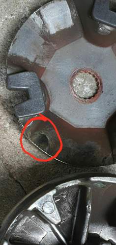

Was mir gestern aufgefallen ist, die Vario war sehr schwergängig auf der Variomatikhülse, bei genauerem untersuchen war die Hülse sehr stark verdreckt und der Variator konnte sich nur langsam hoch und runter schieben, zudem hatte ich noch an der Gleischeibe große Schleifspuren, aber nur an zwei Stellen.
Kann man das erwarten bei Rollen die 20 Jahre alt sind ?
Gottseidank hat nichts daran schaden genommen außer die Rollen, habe keine Brüche oder sonst was im Variator feststellen können. Kurbelwelle und Kompression habe ich auch schon geprüft.
Leichtgängigkeit ist natürlich für eine optimale Funktion wichtig. Hier darf nix schwergängig sein oder haken.
Ich weiß jetzt nicht, was du genau mit Schleifspuren meinst. Aber es ist möglich, dass an der Stelle wo der Riemen am höchsten Punkt läuft so eine Art Rille entsteht. Das ganze könnte auch im mittleren Bereich entstehen, wenn es mal eine Mofazulassung gab.

Gleitschuhe waren auch nicht mehr gescheit drauf, die Variohülse sah aus als wär sie mit einer Gummischicht beschichtet, das war glaube ich das übrige der Rollen.
Wenn die Variomatik keine Beschädigungen aufweist, kann ich sie dann weiter benutzen und kann ich alles problemlos mit Bremsenreiniger sauber machen?
