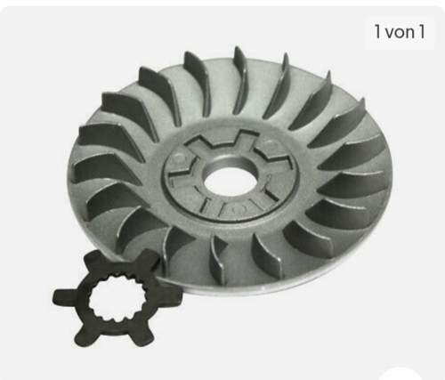

die variomatik öffnet sich irgendwie ab hier nicht
Der Kickstarter muss ab von der Welle und der Deckel hat meistens zusätzlich zu den Schrauben noch 2 Passhülsen im Gehäuse. Alle Schrauben bast du hoffentlicht raus.
Da musst du mit einen Keilähnlichen Werkzeug zwischen Deckel vom Gehäuse den Deckel trennen.
@garssen schrieb am 22. März 2023 um 16:58:18 Uhr:
@Sabidin
Da hat der Vorbesitzer am Lüfterrad rumgepfuscht, um den Roller halbwegs ans Laufen zu bekommen und ihn dann abzustoßen.
Höchstwahrscheinlich ist die Verzahnung am Kurbelwellenstumpf ebenfalls Schrott.
Gruß Wolfi
PS: Steht im Kaufvertrag rein zufällig der Passus "gekauft wie gesehen" drin.

Die Sternenscheibe fehlt auch am lüfterrad, wahrscheinlich ist die gebrochen darum macht die Variomatic komische Geräusche...
Hallo zusammen
Das mit dem Lüfterrad passiert meistens, wenn zum lösen oder festziehen der Mutter kein richtiges Blockierwerkzeug verwendet wurde. Das die Kurbelwellenverzahnung hinüber ist glaube und hoffe ich nicht, falls ja brauchst du eine neue Kurbelwelle. Schau mal ob die Lüfterscheibe vernünftig fest auf der Kurbelwelle sitzt. Du kannst es bei nicht laufendem Motor testen oder eventuell bei laufendem Motor sehen. Greife aber nicht bei laufendem Motor mit den Fingern in den Antrieb, dass kann übel für dich ausgehen.
Dr.Oetker
Da hat AndySR50 recht, da habe ich überhaupt nicht drauf geachtet. Da kannst du Glück haben, dass die Kurbelwellenverzahnung noch okay ist da das Material von der Lüfterscheibe weicher ist. Eine neue Lüfterscheibe kostet nicht viel und ich finde, dass die Kurbelwellenmutter auch ziemlich weit vor steht. Das kann aber auf dem Foto auch täuschen.
Dr.Oetker
