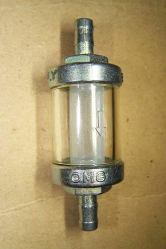

Nö, ist nicht immer richtig, kommt drauf an wo der Hahn sitzt und nur bei denen die im Tank reingeschraubt sind ist ein Filter dran. Darum sind auch Filter am Schlauch eingeschliffen bei den anderen.
So oder so, da gehört auf jeden Fall ein Spritfilter am Anfang der Spritleitung rein, vor allem, wenn es ein Metalltank ist.
