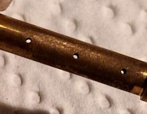

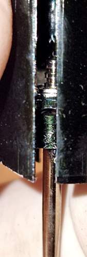

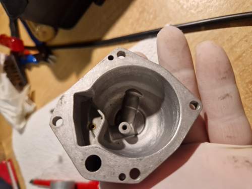

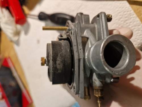

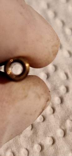

7. Vergaser (Leader) im Ultraschallbad gereingt alle düsen offen, gummi stoppt auch wenn ich schwimmer bewege.
PROBLEM:
Weder manuell noch mit kickstarter will er starten, benzin kommt aber , siehe es am Schlauch Schwimmerkammer voll.
Wenn ich am vergaser (Lufi Seite) bremsreiniger sprühe geht er an , kotze schon bitte hilfe .

Vielen Dank, also ich weiß das Benzin zum Vergaser kommt da die Benzinleitung durchsichtig ist, man sieht das Benzin durchläuft und in der Schwimmerkammer Benzin drinne ist.
Zum Thema Vergaser reinigen habe alles zerlegt im Us.bad gereinigt und ausgeblasen (Löcher alle frei)
