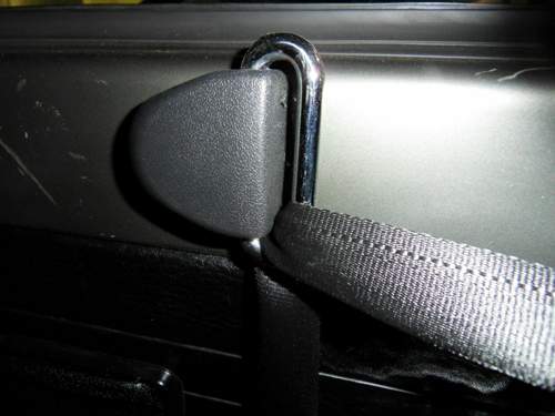

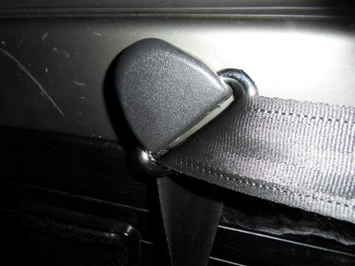

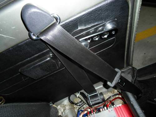

Hier noch drei Bilder
1. Damit alle wissen wie die Gurte im Cabrio verbaut werden
2. Beim normalem Abrollen
3. Unser Probelm (beim Abrollen, also anlegen der Gurte)
Aber auch ein bisschen Länger dürfen sie sein.

am 17. September 2012 um 19:45
Ja, genau, das ist es.
Hatte schon mal überlegt, ob man den Umlenkbügel in seiner Beweglichkeit so begrenzen kann, dass er maximal 45° zulässt. Ist aber verboten, hieß es.
Seitdem ziehe ich den Gurt erstmal nach unten weg, so wie auf den ersten beiden Bildern und lege erst dann an.
Ansonsten könnte man beliebig komplizierte Mechanismen sich überlegen. Oder mit einem soliden Flacheisen den Umlenkbügel höher legen. Wäre aber sicher auch verboten und säh auch scheiße aus...
