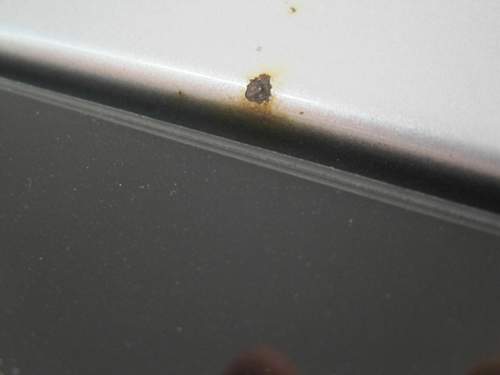

Variant Highline 140 PS, DSG, 11/011 KM 73200.
Moin moin,
am 30. 03.2016 habe ich einen Rostfleck ( fingernagelgroß ) und Anrostungen zwischen Windschutzscheibe und dem Dach festgestellt.
Rost direkt an der Dachkante. Anrostung in der Rinne zwischen Scheibe und Dach.
Bin direkt zur Begutachtung zu VW. Der Freundliche meint Steinschlag. Glaub ich aber nicht.
Es wurden Fotos gemacht und ein Bericht geschrieben. Er stellte noch die Frage, ob es noch die Originalscheibe ist. Jupp, ist sie.
Scheibe muss ausgebaut werden und das Dach muss neu lackiert werden. Kosten ca. 800 Euro netto.

Themenstarteram 14. April 2016 um 14:53
So hier ist das Foto. Hoffe es lässt sich öffnen.
LG Zeesen
Img-0328
Definitiv unbehandelter Steinschlag. Da aufgehauen und ein zweites Mal dahinter (wo der zweite Rostfleck ist)...
Tja, da kann der Passat nichts für. Tut mir Leid :(
dito. Eindeutig Steinschlag an dem viel zu lange nix gemacht wurde. Sieht nach > 1 Jahr unbehandelt aus.

@derquatschi schrieb am 14. April 2016 um 19:02:18 Uhr:
Hab an meinem Passat auch einen Steinschlag derselben Größe. Was empfiehlt ihr? Ist ein B8
gehst zum :) und bestellst deinen Lack. Kostet mit Klarlack irgendwas um 8 Euro. Dazu bitte Serviceheft mitbringen, da die deinen Lackcode brauchen und der auf diesem Datenträger mit den PR-Nummern steht.
Dann zu Hause die "Wunde" säubern ;)
Dann machste da einfach Lack drauf (einigermaßen sauber) und lässt es trocknen.
Wenn du dann so verrückt bist wie ich und du die Lust hast (die mir aber ab und an fehlt), dann kannst du den Lack wieder etwas glattschleifen und danach mit einer Keramikpolitur (z.B. von Festool) und einem Akkuschrauber mit Aufsatz bis fast zur Unkenntlichkeit polieren. Mache ich aber nur bei Schrammen, da man sich gegen Steinschlag nicht wehren kann. Das werden mit der Zeit einfach zu viele. Mir kommt es nur darauf an, dass mein Passat an den offenen Wunden keinen Rost ansetzt.

Das ist eindeutig ein Steinschlag,der lange nicht beachtet wurde.Wie man hier schon erwähnt hat,würde ich mir einen Lackstift besorgen und es selbst reparieren.
Die wollen dich nur abzocken.Deswegen muss doch nicht das ganze Dach gemacht werden.Wenn du es nicht selbst machen willst,fahre zum Beulendoc.

Themenstarteram 16. April 2016 um 12:09
wie erwartet hat VW die Lackreparatur abgelehnt.
Weil sie mich als Kunden behalten wollen, berät der" Freundliche" am Montag über eine interne Lösung.
Mal sehen was dabei rauskommt.
Unabhängig davon werde ich bei einer Lackiererei bei uns im Ort vorbeischauen. Mal sehen was die sagen.
Ich denke die Scheibe muss nicht ausgebaut werden. Das kann man sicherlich anlackieren.
