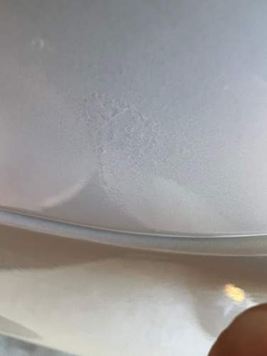

Hallo Coupe Kollegen,
zu meinem Erschrecken musste ich feststellen das sich an meinem Coupe Roststellen gebildet haben.
Betroffen sind Kotflügel hinten, 3 Stecknadel große Punkte oberhalb vom Radlauf,
Fahrertüre unterhalb der Zierleiste und die unter Kante der Heckklappe.
Daraufhin habe ich mein Fahrzeug bei der MB Niederlassung vorgeführt.
Erste Frage vom MB Mitarbeiter vor Ort :
"War das Fahrzeug ausschließlich bei MB zum assyst?"
Natürlich Alle Assyst bei MB vorhanden
Es folgte Begutachtung des Karosserie Meisters vor Ort, Lackstärke messen,unzählige Bilder usw....
um einen Kulanzantrag an MB zu stellen.
nach ca. 3-4 Werktagen bekam ich einen freundlichen Anruf von der MB Niederlassung das der Kulanzantrag durch ist und die Mängel behoben werden.
Jetzt meine Frage an euch, ist Rost ein Thema beim 207er?

Bei mir mussten bereits die Alutraversen der hinteren Seitenscheiben auf beiden Fahrzeugseiten erneuert werden, das sich an den Kanten Korosion unter dem Lack gebildet hatte. Das Auto war damals keine 2 Jahre alt.

dto, Kulanzantrag läuft .
am 16. Juni 2014 um 21:32
Habt ihr da vielleicht Bilder von?
... leider nicht. Mögliche Korrosionsprobleme lassen sich aber leicht daran erkennen, dass zwischen Metallstrebe und dem Fenstergummi es leicht weisslich aussieht. Kommt vom "blühenden" Alu. Bei genauer Betrachtung sieht man an den Kanten, wie es unter dem Lack aufblüht.
VG
Original geschrieben von Freetec 598
Beide Leisten, also li. und re. wurden heute auf Kulanz ausgewechserlt.
