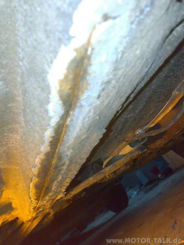

kann ein Vectra B Caravan bekommen sehr geplegt.
Nur am Längsträger ist ein Schlitz vo ca. 200 mm wo beide Bleche übereinanderliegen. Kann oder darf man dieses reparieren???

so einfach tauschen ist das wohl nicht,dan das bodenblech in der nähe ist,bei mir waren auch beide seiten durch,mein schweisser hat die finger davon gelassen,er meinte,wenn dann eines drüberschweissen.
MFG

Erstmal müsste man rausfinden ob der Träger von innen nach außen gammelt, oder ob es mal eine äußere Beschädigung des PVC Unterbodenschutzes gab und dadurch der Gammel entstand.
Um das richtig raus zufinden muss man sich den Träger mit einen Endoskop anschauen, denn wenn der Rost nur äußerlich ist, wird nur entrostet und neu versiegelt, aber kommt er von innen muss ein neues Blech ein geschweißt werden.

wenn der unterbodenschutz dann ab ist,sieht das dann in etwa so aus
MFG

Wenn der sichtbare Riss 20 cm lang ist heisst das noch nicht das es mit einem Reparaturblech gleicher Größe getan ist. Hier wurde schon in einem Forumsbeitrag diskutiert das der Längsträger nicht von aussen sondern von innen rostet. Dann ist der 20 cm-Riss nur die Spitze des Eisbergs.
Im Übrigen wundert mich das wenn dies die einzige auffällige Roststelle sein soll. Der Vectra B rostet üblich gleichmäßig an allen Karrosserieteilen. Auch die Anbauteile (Bremsleitung, Benzinleitung, Tank, ABS-Ring) werden angefressen.

bitte nicht falsch verstehen, aber wenn es wieder rostet, warst Du vermutlich nicht ausreichend gründlich. Die Stelle ist einfach beschissen. Meiner hatte es leider auch auf der Fahrerseite und auf der Beifahrerseite fing er an.
Um das Thema abzuschließen, hilft vermutlich nur ersetzen und verzinken. Wenn ich mich recht entsinne, hat es ab FL auch einige verzinkte Bereiche gegeben. Leider jedoch nicht dort. :-(
