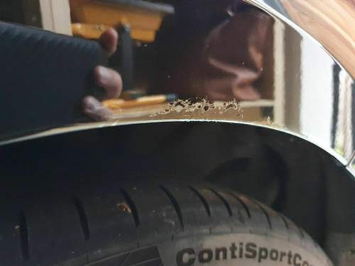

leider musste ich nach der letzten Fahrzeugwäsche mit erschrecken feststellen, dass es unter dem Lack am hinteren Radlauf links zu blühen beginnt. Das Fahrzeug ist BJ 2014. Darf das schon bei einem gerade einmal 7 Jahre alten Fahrzeug anfangen zu rosten? Jedenfalls hat er nirgends Rost nur eben an genau diesem einen Radlauf.
Zumindest weiß ich, dass es im VW Konzern eine Durchrostungsgarantie gibt, welche 12 Jahre greift.
Ich natürlich eilig in die (Seat)Werkstatt und das Problem geschildert. Der Kundenbetreuer hat sich das Ganze angeschaut (Mit Spiegel und ner art Vergrößerungsglas) und dann nüchtern gemeint, dass hier auf Garantie gar nichts geht, da er Steinschläge erkennen kann. Ganze 3 Einschläge konnte er mir zeigen und die sind auch nur bei absolut genauem hinsehen Sichtbar -> Aber nur bis zur Grundierung und meiner Meinung nach nicht bis zum Blech. Lustigerweise sind am rechten hinteren Radlauf sogar mehr Steinschläge drin, aber da Rostet komischerweise nichts.
Naja wenn es nicht auf Garantie geht, gibt es sicher eine günstige (Smart Repair) Lösung. Daraufhin meinte er, dass wenn sich außen schon Rostblasen bilden ist das Blech hinüber und man kann es zwar Abschleifen und Neu Lackieren, es aber spätestens nach einem Jahr wieder so aussieht. Die korrekte Methode das zu Reparieren ist es das Seitenblech großzügig Herauszuschneiden und dann ein Reperaturblech wieder einzuschweißen. Das würde ca. 2000 - 2500€ kosten. Für mich leider absolut keine Option.
Hat von euch auch wer Probleme damit und kann ich das trotzdem halbwegs gescheid reparieren, ohne das ich ein Vermögen los werde? Bzw. warum greift hier die Durchrostungsgarantie nicht? Es ist offensichtlich vom Radkasteninneren nach außen durchgerostet. Ob das jetzt an den 2, 3 Steinschlägen liegt kann ich nicht beurteilen, aber auf der anderen Seite sind ja ebenfalls Steinschläge und da rostet nichts -> Ergo ist auf dieser Seite der Lack wohl zu dünn aufgetragen worden? Für mich also eigentlich ein Fall für die Garantie.

Wann die Durchrostungsgarantie von VW greift, musst du mal selber nachlesen. Oft ist diese an diverse Bedingungen geknüpft.
Wichtig wäre erstmal zu wissen, ob der Rost von innen kommt oder nur oberflächtlich ist. Im zweiten Fall gehe zu einer Lackierwerkstatt und lass es dort machen. Das würde wohl nur ein paar hundert Euro kosten.
Im ersten Fall würde ich eine Karroseriewerkstatt vor Ort suchen und dort mal fragen. Der genannte Preis gilt sicherlich für eine VW-Vertragswerkstatt. Bei einer freien Werkstatt geht das sicherlich auch für ein drittel des Preise.

Per Smartrepair sollte das gut zu reparieren sein. Wenn es ein erfahrener Betrieb ist, dann kennen die sich mit solchen Stellen auch schon aus :) das sollte im niedrigen 3-stelligen Bereich machbar sein!

Wenn das ein Klassiker bei VW wäre, müssten die ja alle solche Roststellen haben. Ich glaube aber nicht, dass Steinschlag die Ursache ist, sondern eine mechanische Beschädigung, z.B. von einer Hochdrucklanze in der Waschanlage. Oft stecken die Hilfsdödel die Lanze in den Radkasten und drücken dann ab, durch den Rückstoß schnellt die Lanze hoch gegen das Blech.
Schön wäre es nun, wenn da schon ein Loch drin wäre. Dann könnte man es über die Durchrostungsgarantie abwickeln. Glaube ich aber nicht, der Lack ist nur großflächig unterwandert. Und weil die Lackgarantie nur drei Jahre gilt, dürfte Smart Repair die beste Alternative sein.
Für mich sieht das mehr nach Zinkblasen aus. Erkennt man wenn man die Blasen öffnet und kein Rost zu finden ist sondern weiße Aufblühungen. Ein neues Teil braucht man da auf keinen Fall (das wäre völliger Unsinn) denn durchgerostet ist da noch lange nichts.
