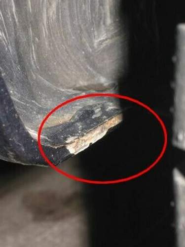

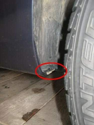

Themenstarteram 22. April 2010 um 10:55
Typischer Verarbeitungsfehler von Opel, das ist ärgerlich und der FOH nimmt das nicht auf Gewährleistung, da ein Kundendienst fehlt!
Der Rost bildet sich beidseits unten an der Abschlußkante, der Lack ist bereits unterrostet. Das sieht nicht nach Steinschlag aus, sondern nach Verarbeitungsfehler. Die Gefahr an der Stelle ist, dass der Rost zu spät erkannt wird und es munter unter Lack und dicker Schicht Dichtmasse weiterrostet. Die Frage an die Spezialisten: Was hilft hier nachhaltig?

Das hab ich schon bei mehreren Astra H gesehen, aber ich denke das kommt von außen (Steinschlag) und nicht von innen......
Hast du schon mal probiert mit Polierpaste zu bearbeiten? Damit müsste der Rost weg gehen, falls es damit weg geht kommt es von außen......

ich denke auch daß es Steinschlag ist.
Bei meinem Astra H Caravan 04/2006 ist nach einer Sichtkontrolle zwar der zusätzliche Wachsunterbodenschutz an dieser Stelle weg,
der werkseitige Steinschlagschutz ist noch OK.
Dies ist eine typische Stelle wo der werkseitige Unterbodenschutz beschädigt ist , gleiches ist am Schweller unter den vorderen Türen.
Da werde ich mit eine Sprühdose wieder nachbessern.

Gewährleistung ist das natürlich nicht, denn die gibt es nur 2 Jahre.
Eine Garantieleistung ist es auch nicht, da es keine Durchrostung von innen ist.

Ich habe das Problem vorne am Radkasten auf Schwellerhöhe (BJ 2004). Allerdings hat man diese Mängel bei fast jeder Marke. Und es gibt nur Garantie auf Durchrostung. Dies ist nur ein bisschen oxidiert, somit hat man auch keinen Anspruch auf Kostenerstattung. Sollte aber ein bisschen Farbe und Geschick helfen...

da gebe ich Dir vollkommen Recht , die Zeiten des 2 Golfes waren gut , aber was man heute teilweise hinnehmen muß , man kauft sich ein verzinktes Auto , pflegt es wo man nur kann trotzdem kommt der Rost , wahrscheinlich sind die Autos so konziepiert , das man schnell ein neues kauft , ...habe mir mittlerweile ein sog Dremel zugelegt , kann man wunderbar benutzen um kleinere Roststellen am Wagen auzubessern , Lackstift eine gute Grundierung fällt kaum auf und meist ist dann eine Weile Ruhe vorrausgesetzt man arbeitet vernünftig , und bei der Fahrzeugpflege auch mal darauf achten den Wagen von unten sauber zu halten man wundert sich was für ein Schmutz dort versteckt ist :)
