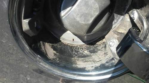

Guten Tag , zurzeit fahre ich einen Opel Corsa c bj. 2001
Mein Problem ist das er am tankdeckel minimal und innen drinnen rostet ?
Meine Frage ist , ich möchte nicht in einer wekstattu Unmengen von Geld bezahlen weil ich dieses leider nicht habe , ich habe gelesen das es Mittel gibt mit denen ich den rost einssprühen kann und der rost dann abgelöst wird und nicht weiter fortschreitet..
So was wäre vollkommen ausreichend.
Ist das möglich
Hier zbd as Produkt
http://pages.ebay.com/.../?...
Im Anhang ein Foto wie der rost aussieht
Ich bin neu hier und hoffe das es nette Menschen gibt die mir mit Rat zur Seite stehen , vielen dank an alle im vorraus :))

Hallo, es handelt sich um Rost am Tankstutzen. Dies kannst Du in der Forumssuche eingeben und Du findest reichhaltige Infos. Zunächst entfern mal den Gummistulpen (Beruhigungspillen nehmen!) und reinige dann alles mir einem Kärcher.

Wenn man Rost wirklich dauerhaft entfernen will, muss mann da schon etwas mehr Arbeit investieren. Ansonsten groben Rost entfernen und etwas anschleifen und anschließend Rostschutzgrundierung drüber. Sieht nicht schön aus und wird auch nicht ewig halten.

Herrje, lies meinen Beitrag doch mal durch. Den Gummistulpen ab, dann sieht man erst das ganze Desaster. Vor allem, ob der Halter noch dran ist und ob es bereits in den Kofferraum rostet. Dann ordentlich reinigen, dann Suchfunktion nutzen, dort findest Du alle Tipps, die Du brauchst. Ob das Mittel was taugt oder nicht, spielt wirklich erstmal eine untergeordnete Rolle.

Wenn Du die Gummimanschette anhebst/abziehst siehst Du eine Metallschelle um das Rohr vom Tankeinfüllstutzen. Die Metallschelle ist über den "Halter" mit der Karosserie verbunden und hält/stützt den Einfüllstutzen. In meinem 1. Bild siehst du, das von dem Halter nix mehr da ist. Dann habe ich selbst gebastelt :-)
Corsa-c-065-tankdeckel-rost
Corsa-c-196-rost-am-tankstutzen
Corsa-c-199-rost-am-tankstutzen
Top Arbeit vecciwerni. Alle Achtung. Ich hatte noch Glück, dass trotz Bergwerks unter der Stulpe der Halter noch dran war und auch Richtung Kofferraum nichts am rosten ist. Da reichte eine gründliche Reinigung und Rostumwandler. Ich habe mir aus Fernost einen Innenkotflügel gekauft, der unter die vorhandenen Plastikverkleidungen geklemmt wird und nun ist Ruhe. In Anbetracht der restlichen Lebenszeit des Autos werde ich an der Stelle nichts mehr unternehmen müssen, hoffe ich.

Ich habe ein loch werde es schleifen spachteln und neu lackieren und mit rostumwandler behandeln.
Morgen Stelle ich ein Foto davon rein :)

Hier zur alten Frage die Fotos von meinem tankstutzen
