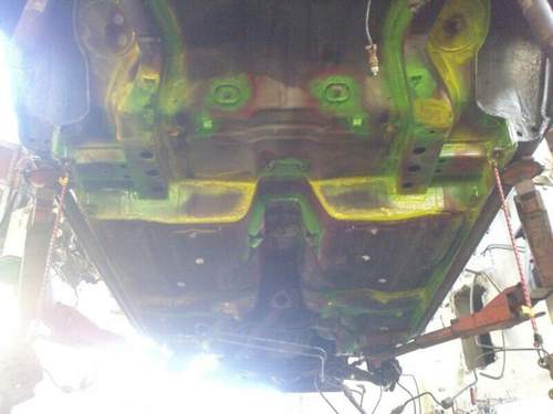

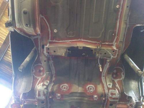

So du das Auto wirklich lange erhalten willst darfst du an sowas nicht sparen. Den ganzen Wagen wirklich ordentlich auf Rost checken oder checken lassen. Ich hatte bei meinem Schalt Omega den ganzen Unterboden freilegen lassen bzw freigelegt, inklusive der Entfernung von dem mistigen Steinschlagschutz und der Neuversiegelung der Schweißnähte, ordentlich entrostet, geschweisst, grundiert und lackiert, dann Unterbodenschutz auf Wachsbasis. An Steinschlaggefähdeten Stellen auch den Wachsunterbodenschutz und da drauf nochmal Bitumenunterbodenschutz. Ansich ist Bitumen mist aber mechanisch höher belastbar, die eventuell auftretenden undichten soll dann der Wachs schliessen, muß allerdings öfter mal nachbehandelt werden. Unter dem orginalen Steinschlagschutz ist sehr oft Rost. Dann noch eine extreme Hohlraumfettversiegelungsorgie starten. Innen hatte ich den auch ausgeräumt. Teppich raus, Schalldämmung raus, Bitumenplatten raus, Hohlraumwachs rein. Da wo der Bitumen war selbstklebenden Dachgummi auf das Wachs, Schalldämmung auch drauf, Teppich wieder drüber. In aller Regel findest du so schonmal den meisten groben Rost. Kotflügel hatte ich aber auch unten.

Dsc01820
Dsc01964
Dsc01818

Bild #209048928

Klingt nach gut Arbeit, Manfred...Aber lohnt sich, werde sone Aktion vielleicht auch mal starten.
Bitumen in der reserveradwanne wollte ich eh mal abmachen. Ich hatte eh nur vor ihn nur im Sommer zu fahren.
