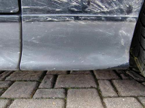

ich hab bei meinen standart grauen schwellern rostblasen an dem teil des schwellers der direkt neben dem rad ist. (bild1)
von unten war an dieser stelle auch der unterbodenschutz aufgebrochen. da hab ich diesen dann über den roststellen entfernt, alles blankgeschliffen und rostschutzfarbe und anschließend karosseriekleber draufgeschmiert...unter dem fahrzeug geht das ja, da siehts ja keiner.
habt ihr einen tip für mich wie ich die neuen rostblasen auf der seite am besten behandle?
im notfall könnte ich ja genauso vorgehn wie vorher beschrieben, da rostbeseitigung ja vor optik geht.
im lackieren bin ich nicht grade der beste und der rest des schwellers sieht auch noch recht gut aus, weshalb ich diesen eigentlich noch nicht komplett erneuern wollte.
wenn ich mich jetzt doch dazu entschließen würde den schweller mit neuer farbe zu besprühen, würde diese dann auf dem unbehandelten grau des restlichen schwellers überhaupt halten oder würde sie "abfallen" weil die oberfläche zu glatt ist? würde normaler lack dort überhaupt viel ausmachen oder würde er von steinen wieder zum aufplatzen und somit zum rosten gebracht?
ist die stelle überhaupt schon so am ende, dass man sie schnell behandeln sollte bevor es schlimmer wird?

Nö, Einspruch! Da gehört kein Unterbodenschutz hin.
Kauf dir Hohlraumversiegelung und machs damit. Allerdings erst zum Schluss, nachdem du außen mit Unterbodenschutz und Farbe fertig bist.
Sonst hält dir dir das Zeug durch das Wachs in der Hohlraumversiegelung nicht.
Reihenfolge also:
entrosten
grundieren
lackieren (auch innen sinnvoll, da die Grundierung nicht vor weiterem Rost schützt)
Unerbodenschutz außen,
Farbe außen
Hohlraumwachs innen satt
Radhausverkleidung wieder ran
fertig
Das hält dann länger als das Fahrzeug
Warum innen kein Unterbodenschutz? Weil das Zeug mit der Zeit hart wird und sich zusammenzieht und was noch wichtiger ist, es kann unterrosten. Hohlraumwachs kann das nicht.
Übrigens: Dort wo der Kotflügel unten an der Karosserie angeschraubt ist, gibt es auch gerne mal Löcher. Nachsehen!!

Das auf Bild 1 is dein Kotflügel.Der ist entfernbar,aber dank dem Karosseriekleber hast den wohl mit dem Unterboden verklebt.....
Bau mal die Radhausverkleidung aus und guck da mal rein,da wirste viel Humus drinhaben.Den rausmachen.Kotflügel unten losschrauben und dann mal RICHTIG entrosten und ned so n bissel oberflächlich. ;)

Den radlauf hatte ich letztens noch ab und da war wirklich ne Menge Humus.
Aber auch bei deiner vorgeschlagenen Variante muss ich das vorhandene grau nachher neumachen, oder? Und ist der Kotflügel schwer abzubauen oder sind die schrauben alle gut erreichbar?

Um die Struktur zu bekommen vorher Unterbodenschutz drauf sprühen, dann den Kontrastlack von BMW.
Das ist im Gegensatz zu anderen Lackierarbeiten sehr einfach, habe das bereits bei meinem gemacht. Erst eine dünne Schicht aufsprühen, dann nach Bedarf 1-2 Deckschichten.
Ist ja alles schön und gut, daß ihr euch so viele Gedanken um den äußeren Lackaufbau macht.
ich würde mir viel mehr Gedanke um das Innere machen. Von da kommt nämlich der Rost her.
Also alles abbauen, gründlich entrosten, grundieren, lackaufbau, Rostschutz.
Da oberflächlich was außen draufklatschen bringt nix (außer ggf gutem gewisse, welches bald von der Realität eingeholt wird)
An der genannten Stelle ist es nur der Kotflügel,an den man ja leicht rankommt.Ich hatte ja auch schon drauf hingewiesen,den Kotflügel da unten zu lösen und eben entsprechend von innen heraus anzufangen mit der Rostbekämpfung. ;)

leider habe ich den kotflügel nicht abmontiert bekommen, weil die letzte torxschraube einfach nicht rauswollte...die arbeiten wären sonst wohl einfacher verlaufen...
mit ein paar verränkungen und durch den einsatz eines dremels und anderer gerätschaften konnte ich jedoch eine menge rost auf der innenseite entfernen, sodass ich da nachher auch eine blanke fläche hatte auf der jetzt etwas rostschutz trocknet und wo ich nachher noch etwas metallschutzlack draufschmieren werde.
dann hoffe ich mal, dass das jetzt lange hält :)
Mach Unterbodenschutz drauf,dann paßt das.

jetzt hab ich innen schon den unterbodenschutz rein gemacht und außen lackiert. kann ich die hohlraumversiegelung dann auch noch als weitere schicht über den unterbodenschutz sprühen/schmieren?
jop ich hatte schon ein loch drin, das war auch gar nicht mehr so klein und der beginn der entrostungsarbeiten am rechten kotflügel :)
am 8. April 2010 um 18:50
Ja, kannst auch drübersprühen. Allerdings erst nach ein paar Tagen, wenn er komplett durchgehärtet ist.
Was hast du denn mit dem Loch gemacht?
Themenstarteram 8. April 2010 um 19:00
ok gut.
bei dem loch hab ich erstmal den ganzen losen rost entfernt, dann die stellen auf denen der rost oberflächlich war blankgeschliffen und anschließend noch rostbremser draufgeschmiert. dann das loch mit flüssig-/kaltmetall geflickt und anschließend rostschutzlack und karosseriekleber drübergeschmiert...und das reicht hoffentlich für die nächsten jahre :)
