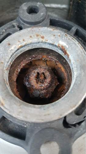

Hier mal 2 Fotos von den Domen:
Rechts
Links
Sieht halt nicht schön aus, aber ich würde da wirklich nichts machen. Fett rein, Deckel auf, fertig.

Das auf deinen Fotos sind die Federbeinstützlager. Normalerweise gammeln nur die durch und nicht die Karosse.
Da das bei dir schon sehr nach Blätterteig aussieht, ist tatsächlich ein Wechsel angebracht.

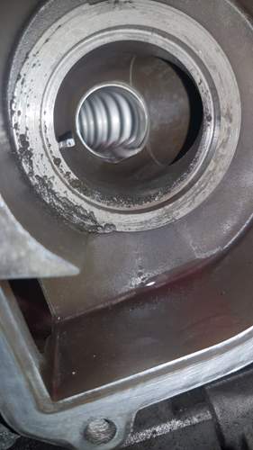

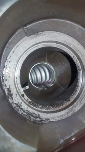

Und die andere Frage - ich habe letzte Woche die Wasserpumpe gewechsel, weil die alte undicht war, nach nur 65.000km (wobei ich nicht 100% sicher bin ob es nicht nur die Dichtung war, habe aber trotzdem die ganze Pumpe gewechselt - die alte war von Febi, die neue von SKF). Beim Wechseln ist mir aufgefallen, dass am Pumpengehäuse, wo die Pumpe dran montiert wird, irgendwelche komischen "Punkte" bzw Löcher zu sehen sind. Ist das Lochfraß oder was könnte es sein? Siehe auch die 2 Fotos im Anhang.
Pumpengehäuse 1
Pumpengehäuse 2

Was zeigen die Fotos? Den Flansch der alten Pumpe?
Themenstarteram 25. Mai 2022 um 19:03
Eine Wassermelone vom Türkischen Geschäft wiegt normalerweise 10 bis 15kg ;)
Die Fotos zeigen das Pumpengehäuse, also das Teil, das fest am Motor montiert ist und an dem die eigentliche Pumpe festgeschraubt wird.
