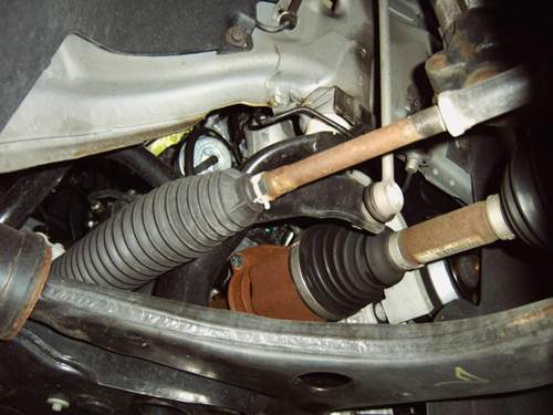

Themenstarteram 9. Oktober 2011 um 17:26
Hat noch jemand dieses Problem?
Bei mir rosten massiv die Kanten der besagten Teile.
Und wenn es erst mal angefangen hat wird es ja nicht besser...
Noch nicht ganz zwei Jahre alt und etwas über 40.000km gelaufen.

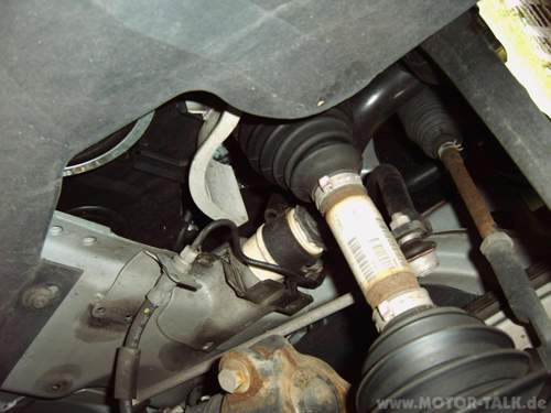

Leider hab ich auch schon Rost entdeckt, ist aber vorne.
Baujahr Mai-Juni 2010

Dass die Antriebswellen und Spurstangen rosten ist völlig normal. Die sind ja nicht lackiert. Die verwendeten Stähle sind jedoch so gehärtet, dass diese niemals "durchrosten".
Aufpassen würde ich am Rand des Bildes. Am Querlenker, bzw. den Querlenkerbuchsen. Diese schaut sich auch der TÜV an.
