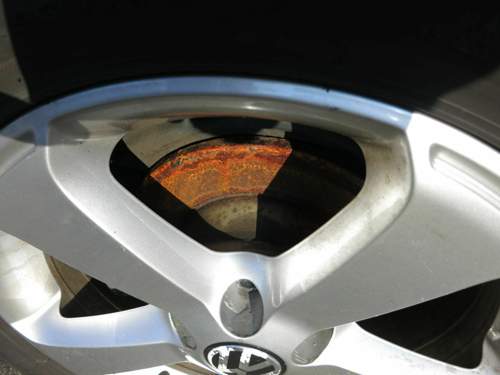

Ich möchte diesen älteren Thread nutzen, um ein eher ästhetisches Problem zu platzieren.
Die hinteren Bremsscheiben sind bei mir angerostet (Erstausrüstung, Bj. 04/2011), allerdings nicht auf der 'Gebrauchsfläche', sondern wie auf dem Bild zu sehen (Ganzjährig-Draußenparker). Sicherlich nicht schädlich, aber es sieht v.a. mit meinen Sima- und Barcelona-Felgen sehr unschön aus, da beide Felgentypen viel Einblick zulassen.
GIbt es irgendein Gegenmittel, um das jetzt zu kaschieren oder wenigstens bei den nächsten Bremsscheiben ganz zu vermeiden?
